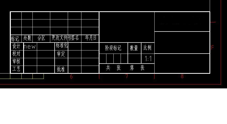

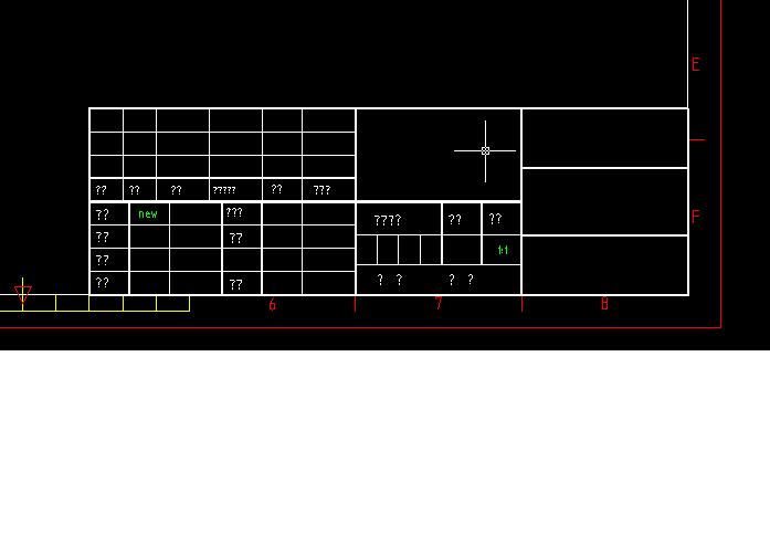

原来我用的是mechanical cad2006 是中文版,标题栏是如图00,但是我在mechanical cad2008英文版里直接倒入同样的标题栏就成图0的样子了,怎么才能解决??0 F. `( I$ t( Z( G

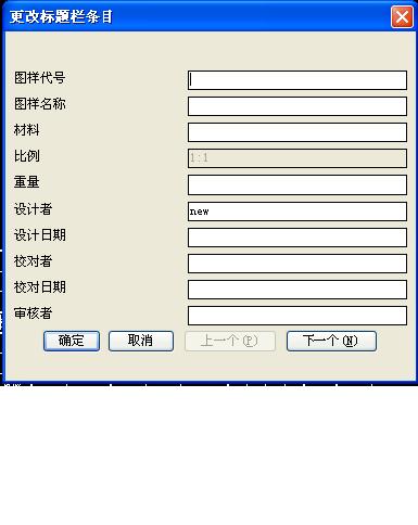

我的标题栏是可以直接在一个对话框内输入数值和图号之类的,图1
. t7 I! R5 x2 I7 N该如何解决,期待指导!0 X% x5 v3 Q  n% @( ?. |4 f: ^, W

发表于 2007-6-1 12:25:29 | 显示全部楼层 来自: 中国广东惠州
是你的字体不符造成的,将2006里面的字体文件拷贝到2008里面就可以解决了。
发表于 2007-6-1 12:41:25 | 显示全部楼层 来自: 中国黑龙江哈尔滨
D:\Program Files\Autodesk\MDT 2006\Fonts
$ d8 s5 a" r4 w% W* @! H5 v目录下的字体文件
$ W: n% q3 s" e+ W- w$ f% E 拷贝至6 f, q* S3 O' {' X; A
D:\Program Files\Autodesk\MDT 2008\Fonts3 a$ ^+ B/ _& P* Q4 A" ?( g/ q! p, Q) x* Y1 D
目录下 就可以解决这个问题
 楼主| 发表于 2007-6-4 10:38:34 | 显示全部楼层 来自: 中国江苏无锡
我导入了字体库了,可还是那样啊!!怎么回事啊??. X4 S3 D9 X  X3 _
有时候掉入以前的图纸,去打开图框出来的文字确能显示,郁闷
) `+ q. g" V7 }8 P; [/ i: \
) Y6 g" {& J" y1 p+ |4 T0 ]" E[ 本帖最后由 rexzzl 于 2007-6-4 11:42 编辑 ]
发表于 2007-6-4 11:52:18 | 显示全部楼层 来自: 中国上海
不会吧,你试试如下操作% |2 z" Q# _0 s! P2 a$ U
>>style, H+ n2 l- r: Q- D% v
>>选择调用大字体: l& V2 }; a& S" y" k
>>regen
 楼主| 发表于 2007-6-4 13:17:09 | 显示全部楼层 来自: 中国江苏无锡
还是不行!!我在网上下了个大的cad字库,道入还是没有用
发表于 2007-8-25 20:30:38 | 显示全部楼层 来自: 中国湖北宜昌
我也遇到了这个问题,只有把标题栏图快的文字换成别的字体。
发表于 2007-8-26 09:14:11 | 显示全部楼层 来自: 中国浙江宁波
我就把字体的格式换一下,虽然方法有点土,
7 O6 S+ H" G, _7 |: Y可是别的方法不太清楚,我想不是字体的问题,0 N1 ]6 x2 h0 ~3 O# G
有时我从一图纸复制到另一图纸,也会出现这种情况!
