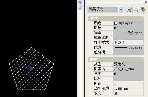

我发现这个问题,用填充发现角度都是0了,而且不能更改,同时调用参数化图的标准件时不随鼠标旋转了,还的输入角度,我修复图纸后没事,但用一会又成这个样了。我该怎么办啊!

2 {7 ]+ P. \- o4 n( m5 _. y0 F对角度基值进行重新定义,“ANGBASE”输入“0”值的方法太麻烦不知有没有好的办法了。

你在命令行输入"MENU",然后会车,重新调入一下菜单及命令文件,应该可以的.
发表于 2007-6-1 10:42:29 | 显示全部楼层 来自: 中国广西南宁
可以先填充再对填充图案进行编辑打开特性表,在特性表中对填充图案进行编辑。/ _) s9 V& z" z, g) g0 Q2 H

角度不是可以自己输入吗?没有选择你可以自己输入啊!

, ?2 ?0 P7 j/ i9 L& I. j3楼的办法应该是可行的,我就在特性表中编辑。
