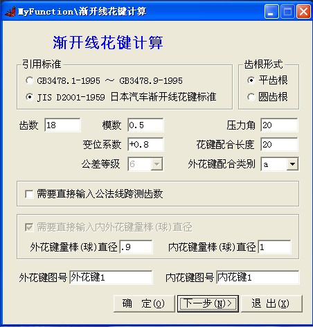

各位版友,帮忙算一下:模数=0.5,齿数=18,压力角=20‘,变位系数=0.8的量柱跨距的计算,

这不就是齿轮嘛,你按手册的计算公式啊,偶数齿的咯

发表于 2007-6-1 23:21:21 | 显示全部楼层 来自: 中国北京
t3.jpg 6 G0 A; d$ Q8 g$ S# d
/ s0 ]: k' x( \1 A# B1 P
内花键:
1 J  l: v; ^- O! t! b' e量棒直径:φ1,削平0.84
7 L: H" {) o$ \) A棒间距:8.034+0.071$ F" g  b% F5 ^
外花键:
1 D, @; d2 ~# r) U1 o量棒直径:φ0.99 k6 X/ V# J" v" U
跨棒距:
! a% `6 y0 j+ w" g: Ma级配合:10.873-0.113-0.1896 S9 A8 @- i- [( _( u& M- S5 O
b级配合:10.873-0.013-0.088' b1 b2 L6 @9 g8 t' W
c级配合:10.873+0.038-0.0388 M1 Z& Z$ |3 D4 e& O
d级配合:10.873+0.117-0.042

 楼主| 发表于 2007-6-2 08:04:42 | 显示全部楼层 来自: 中国上海
楼上的我的是外花键,另外你的计算软件能否发给我一份,luanhaoheng@yeah.net

发表于 2007-6-2 21:12:05 | 显示全部楼层 来自: 中国北京
这个软件我以前是做了一个“MyFunction”系列程序,现在有一些朋友希望共享,这是可以的。
! h9 Q; h, F# i. n  P最近,我正在把系列程序重新编译,分成独立的程序,相信不久就可以一个一个跟大家分享了,同时希望各位多多批评指正。
 楼主| 发表于 2007-6-2 22:04:30 | 显示全部楼层 来自: 中国上海
另外,我觉得重新编程能否考虑将选择量棒的范围也加进去,毕竟查找手册计算太麻烦了,时间长了也容易忘!希望楼上早日完成大业!
发表于 2007-6-3 14:15:44 | 显示全部楼层 来自: 中国北京
程序会自动计算适合的量棒,但你也可以重新输入你想使用的量棒。
