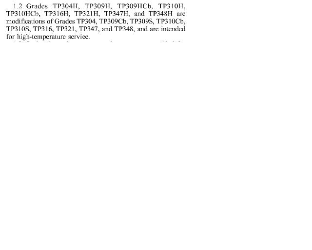

发表于 2007-6-1 14:43:17 | 显示全部楼层 来自: 中国江苏南京
H表示用于高温工况。参考ASTM A312第1.2条。$ P' j. N/ y- h* B
% n/ M: n0 ?3 h  t# L  I) E
[ 本帖最后由 IMWORKMAN 于 2007-6-1 15:01 编辑 ]
