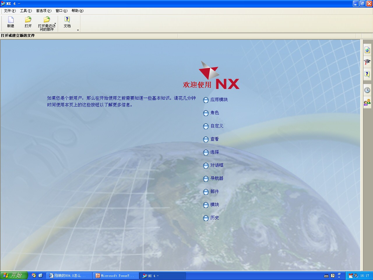

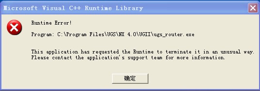

刚装的UG4.0,打不开文件; :L ,请高手指点!小弟万分感激!!
/ X/ x: Z$ d) e$ N: R  A
1 {* I! [- @  U% ]; ^$ b
4 a' {, x' R: f/ w: X0 s+ x8 E8 }/ Z gcf.jpg
$ U4 Y; T/ z1 }( k1 A' O7 ^
. ^# u* M7 J$ N8 s: Z打开UG界面如下* F7 z; P1 g- X4 ]' \5 l* j
uiliu.jpg   O! Q. ]; S1 T4 [
请问这有什么问题吗?
7 K; E4 i+ d' f8 x) [8 C
" l) R$ s1 z+ o; A) x" Z8 v[ 本帖最后由 ZYH6121 于 2007-6-1 16:20 编辑 ]

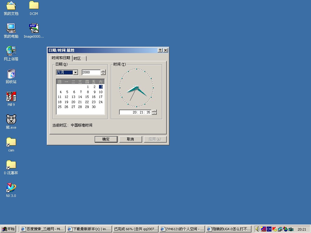

发表于 2007-6-1 18:55:45 | 显示全部楼层 来自: 中国上海
把你的电脑时间往前设就行拉,比如设为2001年等

发表于 2007-6-3 20:24:55 | 显示全部楼层 来自: 中国上海
就向这样就可以啦

电脑上新安的UG无法打开其它文件,显示“无效的文件名”,但文件可以预览,把系统时间往前设了也不行,后来发现考到本地盘根目录下就可以打开或新建文件了,不知道怎么解决?
