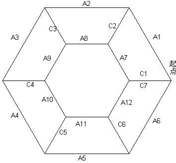

新手求教。
! O6 t. L8 Q+ W: s我在画昆氏曲面的时候,总是出现错误提示,如图,不知道哪个地方出了问题,请高手赐教。

发表于 2007-6-2 12:27:20 | 显示全部楼层 来自: 中国上海
解决昆氏曲面
不要伤心!!
, A' Z7 o3 Z% M$ J( S: p在COONS里设置数ALONG DIRECTION为6,ACROSS DIRECTION 为1.依次选择ALONG CONTOUR:从A1到A12,ACROSS CONTOUR :从C1到C7再选一次C1即可, }$ J6 V  p# c: o0 h! c
% ^. o9 O7 E9 A) t; Q
[ 本帖最后由 guan5168 于 2007-6-2 12:29 编辑 ]
发表于 2007-6-9 12:41:01 | 显示全部楼层 来自: 加拿大
选C线时要注意箭头方向,你这个应朝上.
