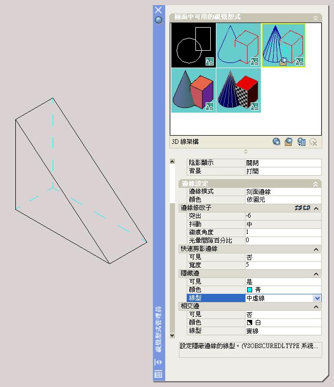

cad2006在选项里的可以找到隐藏线设置,2007和2008版本没有了,不知道在哪里设置。

留旅絬砞竚
留旅絬砞竚,把σ砞﹚

http://www.3dportal.cn/discuz/viewthread.php?tid=166695
5 y7 H0 L+ z- _0 |% _& {5 u另:楼上的朋友可能是港台的吧?用的是繁体中文。在浏览器上点“查看”→“编码”→“繁体中文”就能看见他的发言了。不过我们的就都成了乱码了
