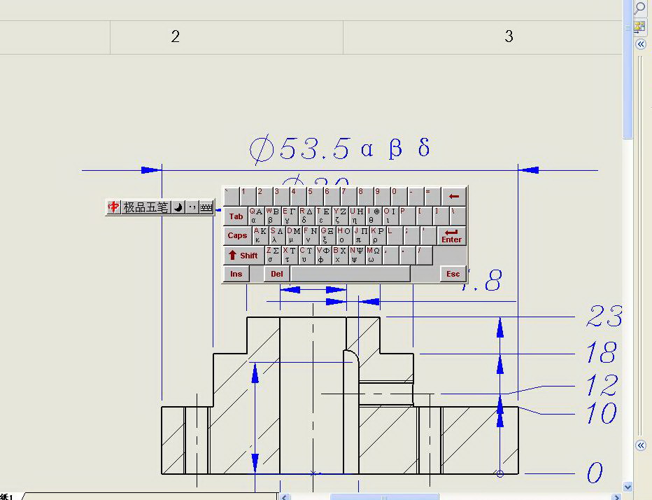

发表于 2007-6-2 07:21:08 | 显示全部楼层 来自: 中国江苏无锡
打开输入法控制面板,点击打开希腊字母软键盘,在尺寸中直接输入相关字母即可.

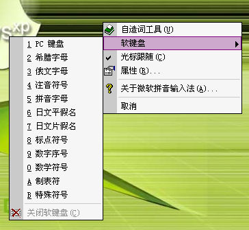

发表于 2007-6-2 11:40:41 | 显示全部楼层 来自: 中国山东济南
用微软输入法   ! l0 {+ i0 |& X/ ~
右击    微软输入法  选任务栏中的其他图标(A)7 ^/ u, x1 b/ b$ _% {8 d
然后点功能菜单
  ~3 q  q/ |2 d# ]  e3 Z' ]& _* p7 S$ }0 T% ~" ^: D! ^, ^
然后如图
$ Z/ H; z# R0 o: @+ l" j
发表于 2007-6-2 13:38:31 | 显示全部楼层 来自: 中国四川成都
软键盘里支持各种符号和特殊字母的输入,应该能够满足日常工作的需要
