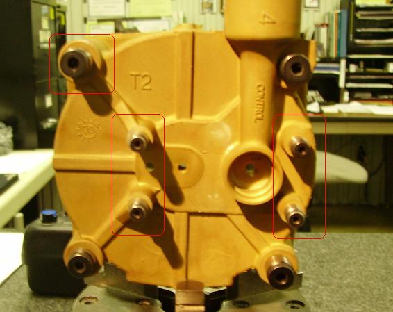

此为我们公司最为烦恼的问题,要是有经历过的能否给出最佳方案?

测量螺纹孔位置,我们常用的方法是使用螺纹配合较紧密的螺纹测量柱,它一端是螺纹,一端是圆柱体,能较紧密的拧入螺纹,然后用三坐标直接打在圆柱体上就能找到螺纹孔的位置。- X8 R6 y/ G/ L9 t* q4 i

楼上说的是我先前考虑的,也是我附件上的第一种方法,结论并不是很好!同时螺纹锁紧后可能出现摆动,位置度要求太高的可能实现不了。同时,想请问?如何保证螺纹与光柱的同轴度呢 ?这也是主要需要考虑的问题!希望有过相关测量的人提出更好的意见,谢谢楼上的意见!!!
发表于 2007-6-9 08:13:18 | 显示全部楼层 来自: 中国湖北襄阳
首先,真实的螺纹孔位置是测量很难精密测量,首先应该分析加工方法,精密的程度,一般来说,先钻孔后攻丝,攻丝有浮动,和刚性攻丝.对于浮动攻丝,测量底孔的位置即可,测量效果也很理想,但是如果测量刚性攻丝,如果要求不严,同样也可以测量底孔,但是在精密测量的情况下,那么我相信螺纹的质量也是非常好,用螺纹锥芯轴或直接测量也是可以,螺纹芯轴的加工质量是可以保证的(需要钱).. W. `9 W$ Q! K) v' L! N! J# ?

影响螺纹测量注意几点:加工方法,检测精度,螺纹材料(是否容易加工成毛刺),3D编程的方式.

我们公司也是使用螺纹柱,见下图
