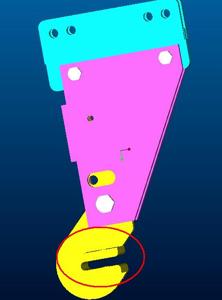

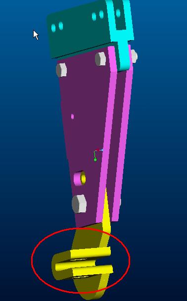

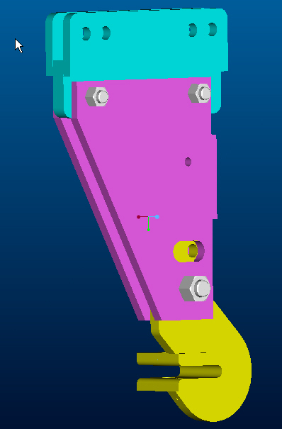

设计的车间专用吊具,原来用红圈圈U形板选用Q235的材料,热弯成型,焊接在板形吊钩上,一共四个,用来吊装架体,但现在出现U形板翘曲现象,哪位大侠指点一下选用何种材料,进行怎样的热处理工艺才是最好???$ \. g( x, G! L' [

Q235材料是需要渗碳处理.具体工艺(碳势,时间,温度)要根据实际要求确定.

Q235强度太低,选用强度较高的中碳钢或低碳低合金钢都可.

你的U形板不对称,根据你的图看出来的* j1 \; t& y4 \3 V5 k0 o
所以会变形,你做的温度多高?
3 i9 p! O! ^  y+ ?6 B" B我觉得这个最好是铸铁的了

Q235热处理很不好做,有的公司干脆不允许做;
6 Q9 b9 r3 P/ U1 U" v还是换成45#吧!热处理很容易旧可以达到HB241-285;
# b6 q1 m0 W* H) K- i( Q# G注意一点:不要处理硬度太高了!硬度高了就容易韧性不足,尤其是起重,韧性很关键的。

最好使用氮碳局部共渗,即达到表面硬度,又能得到Q235的韧性和强度
