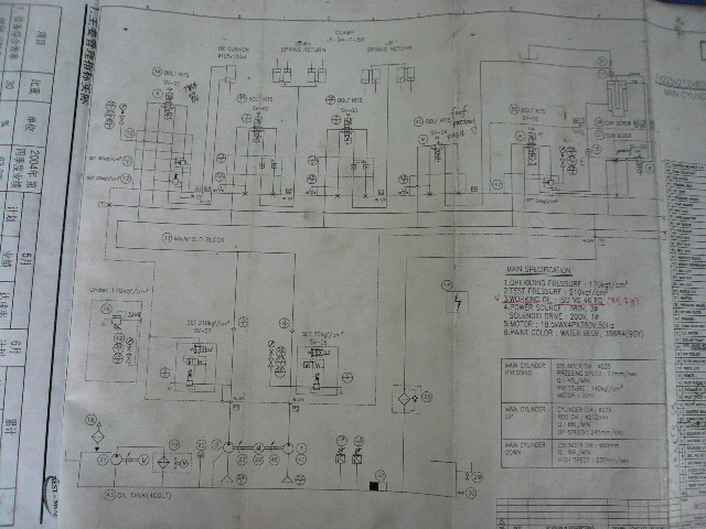

有的液压回路中为什么有两个油泵呢?高压泵和低压泵怎样配合工作呢?如果低压泵坏掉了用高压泵代替行吗?公司的一台液压机就是两台油泵工作,前几天看钳工维修,低压齿轮泵的溢流阀怎么调整也没有压力,更换溢流阀也不行,后来干脆只用高压泵工作,请教这样行吗?

高低压泵各有一台电磁溢流阀,油缸有一台大的增速缸实现快速下降--慢速加压--快速退回。不说了,打字太慢,下周贴张照片出来,

既需要高压又需要大流量的液压回路就需要高压泵和低压泵.
. r/ `; w0 o  U+ f3 L9 U& W因高压泵的流量一般较小,而低压泵能提供较大的流量.  f3 M; K; q7 T2 O- U' V
一般两个泵的出口都有一个溢流阀和一个单向阀!这样高压泵工作时低压泵就会卸荷!
9 W+ a8 T: N! w" B- D( `怎样配合工作那就多种多样,按照上面原则就行!
0 {6 X7 e) x  z  M! |- H低压齿轮泵若卸荷了,当然怎么调整也没有压力:)6 e1 U7 f. ?. |) `  f  k2 N
用高压泵代替如上楼所说流量可能达不到。

低压泵建议最好修好的,要不然不能满足快回和快降,不知你的低压泵还有没有其他的用途,从图上看好像就这两个用途,如果用高压泵的话没有这两个快回和快降的话应该是可以的。
. q& }3 ]0 Q5 ^7 h- s- H还有就是低压泵没有压力出来,你现在溢流阀的故障已排除。1,是不是控制泵切换的反馈元件失灵或失效。2,就是你的泵出了问题。3,油温过高了

从你叙述的情况看,象是低压泵有问题,建议将低压泵修复或更换,否则油缸会因缺少快进和快回动作而延长工作周期。在应急情况下只使用高压泵使压力机动作是没问题的。, B. t4 R7 Y* _: G; R2 [2 [6 b! z$ G2 r
      从你提供的原理图看(图有些不清楚),调压系统均采用电磁溢流阀调压,低压泵没有压力输出有几种可能:1、因低压泵损坏而无流量输出;2、因联轴器或泵轴断裂,泵未工作;3、电磁溢流阀的控制信号发讯元件(压力继电器或带电接点压力表)不良;4、因电磁溢流阀有常开和常闭之分,溢流阀选型错误使系统不正常;5、油温过高,使溢流阀芯卡而丧失调压功能等。
; l, N% h  b5 ^0 z      另外,冷却器风扇的控制是由温控开关还是电源开关控制?控制功能是否正常?
