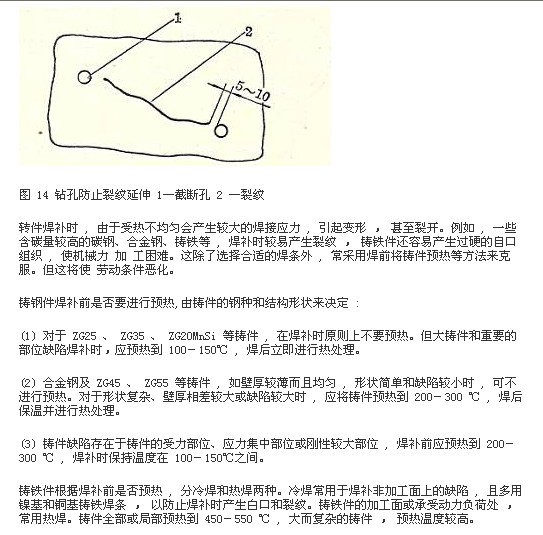

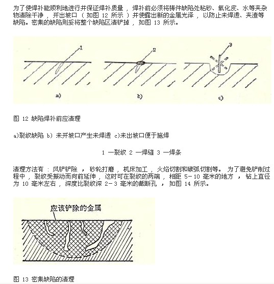

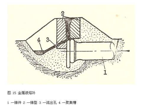

[分享] 铸造缺陷的修补
发表于 2007-6-2 16:24:55 | 显示全部楼层 |阅读模式 来自: 中国湖南衡阳
铸造缺陷的修补2 B% X# p, I* J# O; j4 f: L6 d
在网上看到的,觉得不错,拿来共享。只是不能复制,所以取图像发表。
