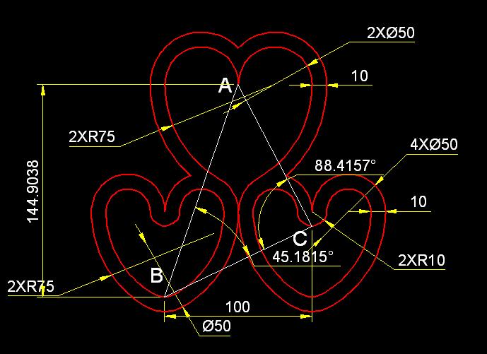

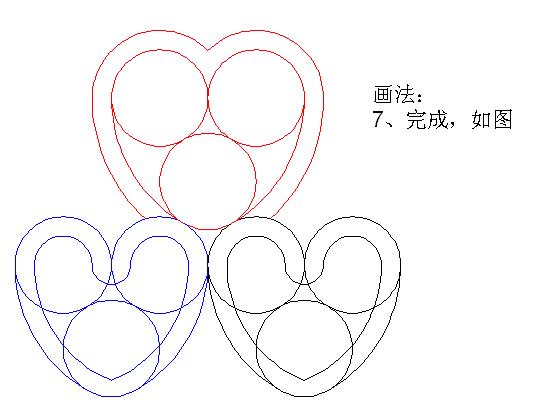

2 J4 H$ u% ]; o& N0 A' ?% ]【进阶级练习题22】标准答案:  s! i$ J) }' ^% n3 z
1. AB之垂直距离 = 144.9038,就是(a)
3 y2 u: n) |2 v2. BC之水平距离 = 100,就是(c)9 J1 J. h- O7 g; }
3. ∠ACB减去∠ABC之角度值 = 43.234,就是(a)
9 l' S$ f9 d' J3 T4. 红色剖面线区域之面积 = 9149.9199,就是(a)) Y9 r( y% N7 A9 M; v; w0 @
5. 最外围之周长 = 893.8875,就是(c)) P' q& h9 D/ @/ e# i4 o8 Y5 U
附图:
1 s& ^' P4 D& T2 }( n$ j$ r; R 解题22.jpg 8 B3 }: D& |3 |' f  Z# |
6 U9 `, A5 }( Q

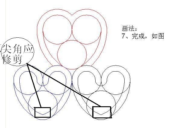

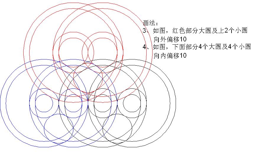

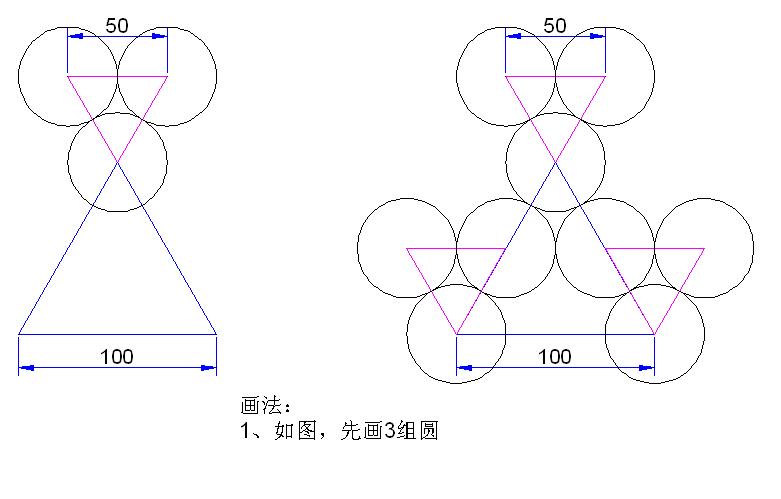

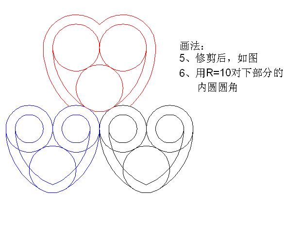

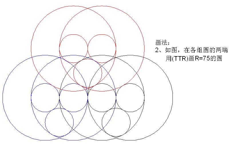

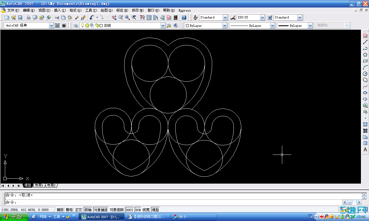

【进阶级练习题22】解题思路:
7 c9 @, b2 _4 A! P本题的关键点:( `: Z5 C! ^3 ]$ U. b& O) B' w
主要是练习圆及偏移的画法。
4 f0 c" _0 H' u4 }' ]! i, Z+ x( \# ?
- n. J% A  T+ a/ {) H* m 解题22-2.jpg
2 {# s- @" k1 M# S2 V  x
3 {) Z) b& N4 ?' g# z$ X: D# K8 N: G/ s. m! h8 R3 Z
解题22-4.jpg 7 ^! f  V# ?- i+ ~$ k0 y2 O8 R
1 d! M& D% n% W: `8 c+ `) T
- a4 A  n- R' i- H& I( p! c' C7 J" o! n$ j( q

发表于 2008-9-19 22:07:58 | 显示全部楼层 来自: 中国广西柳州
在第七步里完成的部分,应该用尖角下端的圆弧平移,然后修剪掉尖角。看答案提示的时候发现的问题。
2005llnn + 5 感谢
发表于 2009-10-11 14:47:04 | 显示全部楼层 来自: 中国湖北荆州
感觉 有点繁琐 还不如用镜像或阵列来的方便一点
