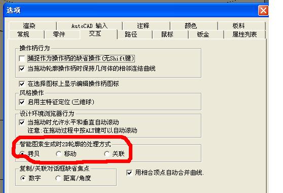

“智能图素生成时2D轮廓的处理办法”- ]4 ]% i. q; ^: Y. c* @
如图2 P+ j2 d( Y9 S* J! t
在实体设计2006选项-交互--“智能图素生成时2D轮廓的处理办法”,其中三个选项是什么意思,没弄明白,
! T# S5 H3 K1 i- H望告知,谢谢3 t" l6 f, Z' y, A

答案是这样的:4 s3 H# ~7 |) b- a3 o! Z! [
此选项是利用2D草图轮廓生成实体特征(智能图素)后,对2D草图轮廓的三种处理的方式。当选定某种处理方法后,利用草图生成实体特征(智能图素)时,2D草图轮廓将采用选定的方式进行处理。% s3 w2 V7 l% F  f) d- D
$ q. I0 x  w4 C7 W+ [0 f( j% d拷贝。不改变原有草图的状态,在原有草图上拷贝一份到生成的实体特征(智能图素)中,用于实体特征的轮廓编辑。注意:拷贝的草图轮廓与原有草图不带关联。
5 u7 m$ R# N4 U" \" s8 q" S$ w3 R7 c: V4 j1 G3 N5 ^
移动。生成实体特征(智能图素)过程中,将原有草图移动到实体特征(智能图素)中,用于实体特征的轮廓编辑。. N/ c( g  |& a7 f
1 o! {+ i) _+ K+ b" z关联。这种处理方式比拷贝的处理方式多了个与原有草图轮廓关联的功能。当原有草图更改后,生成的实体特征也相应更改。

谢谢解答,试了一下,不好意思,还是没有领悟到,有何区别、有何用处
发表于 2007-6-5 21:04:11 | 显示全部楼层 来自: 中国江苏
那看你要有何用途了。
发表于 2007-6-6 19:45:17 | 显示全部楼层 来自: 中国江苏无锡
提示一下,用二维草图方式绘制实体,分别选用以上三项,仔细看看就知道有什么区别了

我也是初次接触三者的差异,在4楼的提示下我做了一上比较,现在比较过程帖上来,希望对你有用。。。
