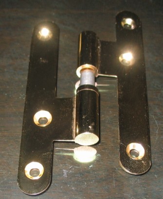

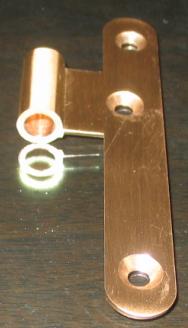

为了提高效益和提高产量此问题该如何解决啊!同心度要求为10丝!!!(补充:是公页的轴销与母页孔的同心度,也就是说用什么办法打母页的孔,既要效益高也要不能偏心!我们现在采用的车床先中心引孔,再用钻床)

有图纸吗?谁和谁同心?

我想应该是连接处的同心度了,孔和轴的??我不知道你这个合页使用在什么地方的,10丝的要求是不是太高了??感觉没有必要

哪儿跟哪儿的同心度,这么小的零件,10丝精度也太低了,
1 l; K; S& c6 {3 J# E最差的加工方法也能达到

你这个要求同心是指的两个合页安装后两个套管的同心吧!!!* Y, v# }# \; O5 H8 |6 ]: K
如果是这样还要根据你的加工工艺来确定该进方法,不过肯定要使用夹具来保证。

没有图纸啊,就是公页的轴销与母页孔的同心度!

谢谢你的意见啊,不过我们是出美国的精口啊,客人要求,没有办法啊

我们现在是能达到啊,不过效益不高啊,所以寻求新的工艺

可以组装一钻组合夹具.
