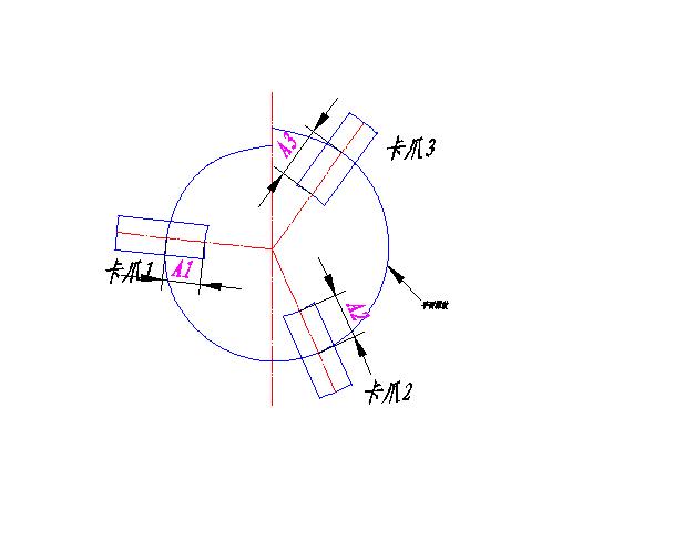

三爪卡盘; 用伏打扳手旋转锥齿轮,锥齿轮带动平面矩形螺纹,然后带动三爪向心运动,因为平面矩形螺纹的螺距相等,所以三爪运动距离相等,有自动定心的作用。

盘丝是螺旋的 在圆周上不同位置同一圈盘丝到中心的位置并不相同,如不认爪,三爪就得完全相同,这样即使能合爪(实际上合不起来),合爪的中心一定不在盘丝中心。

如果卡爪拆下一个,以后装回去的时候最好装在原位置,如果没有装在原位置就需要重新车卡爪了。你可以理解为卡爪和平面螺纹是配做的。

一个初级车工的问题难倒了一大片高工。3楼和7楼已经说到点子上了。三爪卡盘的三个卡爪背面的平面螺纹的起始距离不同,所以安装时必须将卡爪上的号码1、2、3和卡盘上的号码1、2、3对好,按顺序安装。为什么会不同,我画了一个简单的示意图。三个卡爪的背面是平面螺纹,与卡盘的平面螺纹是啮合的,三爪均布在卡盘上,啮合的平面螺纹位置也是不同的,所以三个卡爪背面的平面螺纹的起始距离不同,就是图示中的A1、A2、A3三个尺寸是不一样的。
渔樵 + 5 详细的解释

       【所以安装时必须将卡爪上的号码1、2、3和卡盘上的号码1、2、3对好】其实这种说法不完全对,因为最基本的要求就是卡爪【按照背面的平面螺纹的起始距离】依次装入就行,不必与【卡爪号码对好】) k  s) \7 L( u: ?1 S
