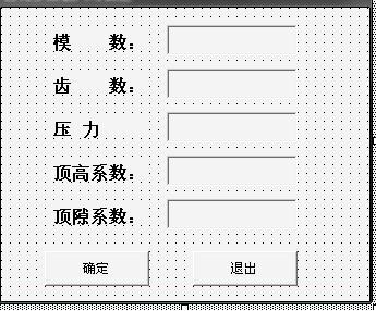

用设计变量来控制零件的参数化,
& z! }' P4 m0 z+ i6 x  I% Y然而怎么通过一个数据输入对话框来控制零件的参数化?( R' s4 B& @. i4 S$ c
就是在cad中,菜单栏上有一个自己做的菜单0 D: S# _2 p5 k" F
点击它的子菜单弹出如下的齿轮参数输入对话框,
8 }6 t% p+ {5 W' i( [; B输入各参数后,cad就会按输入的参数生成对应的齿轮。
2 e! t; b: Z2 |5 @% K1 ~& h6 D7 E要更改齿轮,只要再点击菜单,修改弹出的齿轮参数输入对话框。# W! S" T, i# V! ?( N
cad就会按输入的参数修改对应的齿轮。
( V. V# F& b% d1 S7 H- N怎么实现?是不是要在参数输入对话框的确定按钮上添加一些指令?
: E' s- B1 M) s6 A- O" q什么指令?
) l( X6 {% ]5 |) b* G5 o& g% a

如果利用ObjectArx开发的话可能容易实现一点,因为你可以自己定义一种CAD没有的自定义实体,并为该实体定义反应器,例如修改时可以通过修改关键参数改变实体,我曾经作过矩形花键的类似开发,还比较方便,但开发过程太慢了。如果使用VBA开发的话,麻烦点,但可以按此思路试试看,首先将你绘制的齿轮对象在生成时作成组(group),然后给它附加扩展数据(xData),包含齿轮的必要参数值都添加在xdata中,这样在你要修改时选中该对象时,你的程序可以识别它是齿轮对象而不是别的什么对象,参数修改后,判断齿轮参数是否变化,如是则删除此齿轮对象,重新创建新的齿轮对象,如否则保持不变。如此可以近似达到参数化效果。

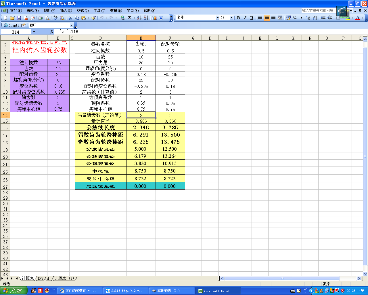

发表于 2007-6-4 09:27:09 | 显示全部楼层 来自: 中国浙江温州

发表于 2007-6-24 18:55:13 | 显示全部楼层 来自: 中国广东
好像是一样的,一个是在CAD窗体中输入参数, 一个是调用EXCEL中的参数。
