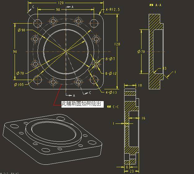

在PROE工程图中,如果辅助线来进行标注,那么辅助线又如何绘制呢?
# a0 M# f. b3 D+ f3 X比如需要一个辅助国,圆进行打孔定径向尺寸 ,那么当然在工程图中也要这个辅助圆了。在三维环境如圆一个构造圆,然后进行打孔,但在工程图中,这个构造圆又不会显示,如下图中的φ105是怎么出来的。我试了,如果直接在工程图中画出这个构造圆,结果可以出来,但是尺寸差的太多,我的工程比例是1:1,但画出来后,标注这个圆的直径只有4.36,这是怎么回事呀。高手们……

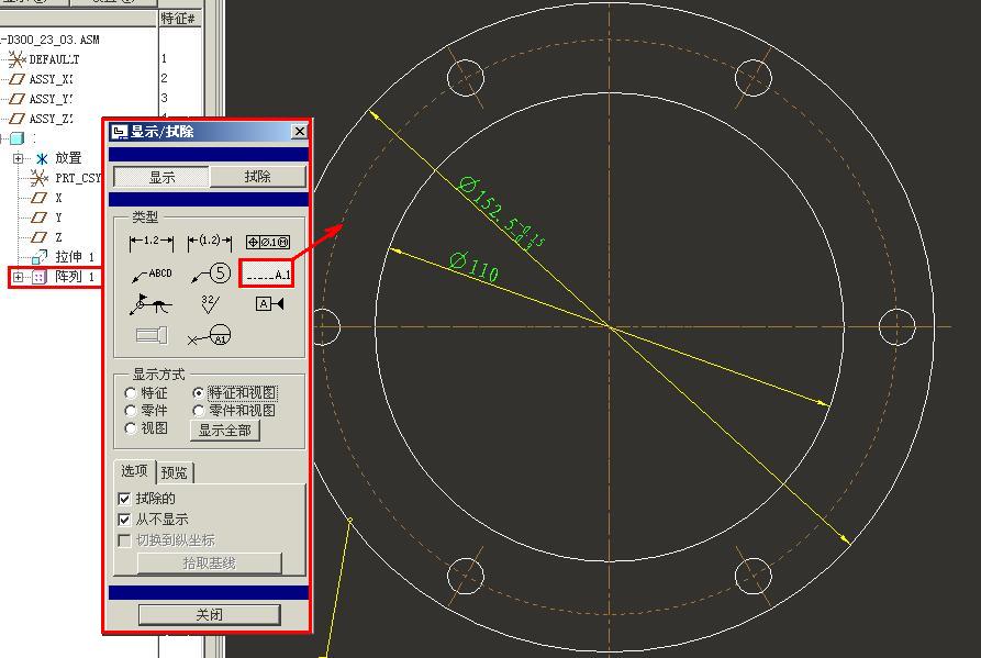

发表于 2007-6-3 19:40:39 | 显示全部楼层 来自: 中国浙江金华
如果孔是阵列出的话,可以show出来的
发表于 2007-6-3 20:04:20 | 显示全部楼层 来自: 中国北京
如果不是阵列,也可以直接画园,直接画时需要使用捕捉功能,修改线型得到,关于比例不对,可以通过与视图相关连解决。

* g1 x' P5 y+ ~- E6 r3 ]如果孔是阵列出的话,可以show出来的
3 s. S! \& T4 P" _* ]% b
我的孔是陈列的,为什么显示不出来呢?是在工程图环境下显示的吗?9 ?4 J* B6 o# Z6 i6 \5 c
可以说一下具体的方法,或是举个实例可以吗?

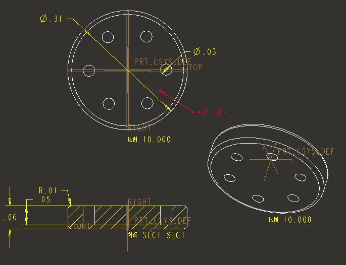

发表于 2007-6-4 11:19:46 | 显示全部楼层 来自: 中国湖北武汉
我的是划了辅助圆的,所以导入时候直接有显示的,只是我的显卡有问题,中心线不显示  C7 A7 s4 V2 {( w  {( o
如下图中的红线所示
* |: [, @3 Q/ r% x 1.JPG
 楼主| 发表于 2007-6-4 12:30:53 | 显示全部楼层 来自: 中国安徽合肥
二楼的朋友,我就是画不出来呀。我的是阵列的呀,可是就是不出来,怎么办呀。帮助呀。

 楼主| 发表于 2007-6-16 00:35:00 | 显示全部楼层 来自: 中国安徽合肥
本人已经解决个问题了,方法如下:! \8 \8 [3 H% |
4 @7 I0 l0 P6 d: v
radial_pattern_axis_circle设置为YES
7 E1 p( D# `* q9 V# l5 R% a. L3 S
no, yes" c8 W$ ?) D) `1 d9 H
设置径向阵列特征中,垂直于屏幕的旋转轴的显示模式。若设置为“no”,显示轴线。若设置为“yes”,则出现一个圆的共享轴,且轴线穿过一个旋转阵列的中心
majunli + 5 技术讨论
发表于 2007-6-16 16:14:47 | 显示全部楼层 来自: 中国河南许昌
原帖由 wjt276 于 2007-6-16 00:35 发表 http://www.3dportal.cn/discuz/images/common/back.gif4 V' s( _/ \8 o: g( W
本人已经解决个问题了,方法如下:
% u, e. T# `5 c
4 e7 n5 @  P3 G! O3 z$ Gradial_pattern_axis_circle设置为YES
; g) S1 e) |5 e8 Jno, yes5 A% O  n1 O( s) F
设置径向阵列特征中,垂直于屏幕的旋转轴的显示模式。若设置为“no”,显示轴线。若设置为“yes”,则出现一个圆的共享轴 ...
7 o+ O) p7 l# I9 M' _
此选项radial_pattern_axis_circlewildfire 2.0的cns_cn.dtl中是无效的;而在wildfire 3.0中是有效的。$ s3 d  z- B1 y& g. j5 }
% Z$ b: r, `4 I- g, _/ J+ j; _8 I[ 本帖最后由 zpf2199 于 2007-6-16 16:16 编辑 ]
