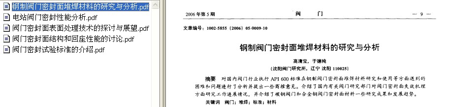

习惯上似乎不说阀门动密封的。我发几篇期刊论文上去供参考吧,也许有助于理解。
, v) T; m- n! ?/ u) K: p; O$ `) D- K7 C" [3 E
[ 本帖最后由 弯弯月 于 2007-6-28 20:07 编辑 ]
阀门密封相关论文.pdf
1.08 MB, 下载次数: 32
折桂使者 + 5 应助
