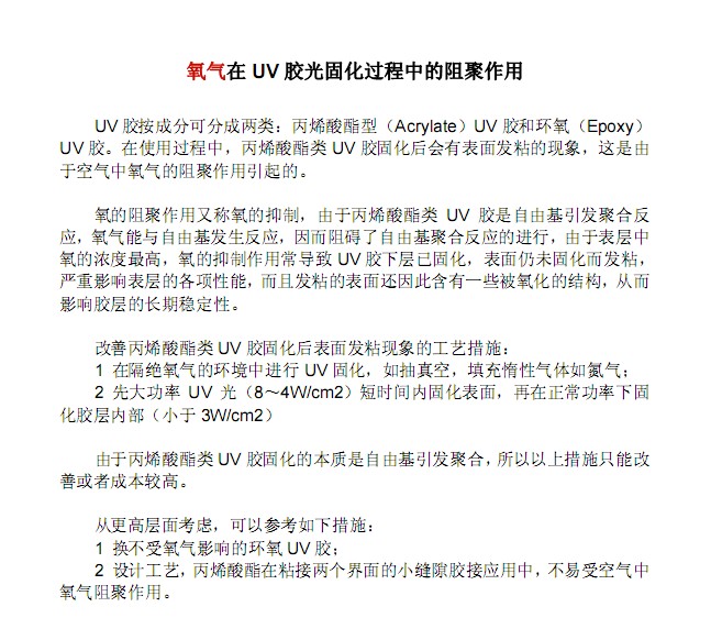

氧气在UV胶光固化过程中的阻聚作用9 A6 ?1 T7 Q  u1 @: b/ n) o
9 G* ^$ X& E5 D' U[ 本帖最后由 云动风清 于 2007-6-4 11:54 编辑 ]
UV固化中氧气的阻聚作用.pdf
