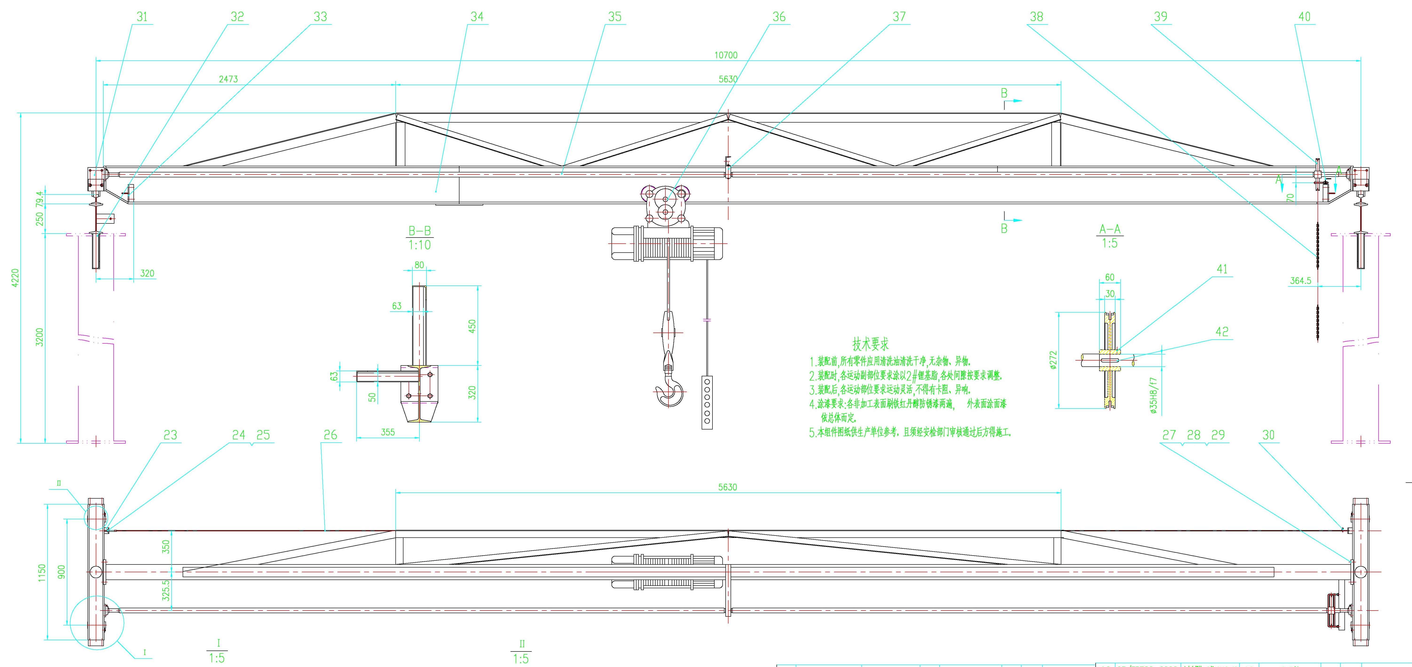

我有一台以前自己做的小行车,起吊重量在1吨,以前是用的16# 工字钢作的梁,跨度只有3米。两边是简单焊接的三脚架,现在我想把它改成可以6个方向都来可以动的天车,不知需要哪些东西,,新的跨度在10米,不知改用18#的工字钢能否承重1吨?有谁做过的?指教!

我想楼主的原天车应具备电动葫芦(4方向了),再添置一个大车行走驱动(电机、蜗轮减速器带双输出轴的),就可完成了。18#工字钢单独用是不行的,在其上必须要加上加强筋一类的杆件并成稳固状态,主要是增强梁自身的抗弯能力。

发表于 2007-6-9 14:03:59 | 显示全部楼层 来自: 中国江苏无锡
同意4#misliu 的看法。
( S/ O2 s% D' A" F: B8 h0 [% f. ?电动葫芦应是必不可少的。, R, }+ z- X6 [" U$ c
较理想的是配置一个大车行走驱动(电动)。如大车不经常移动,也可考虑用起重用短环链拉动链轮,并通过传动轴带动两端的车轮驱动大车——简易行车(3T)。下图供参考
* i+ }( Y  W2 G/ s 1.jpg ' f) @3 b4 ]/ k" i9 ?
) l. A4 f! m! I! B, D% h[ 本帖最后由 hs17 于 2007-6-9 14:20 编辑 ]

非常感谢上面的老师的指导,让我明白了不少,请问一下一个大车行走驱动(电机、蜗轮减速器带双输出轴的),是不是两边都要装呢?还有那种行车带微动按钮的,还需要什么机构?
发表于 2007-6-11 22:27:17 | 显示全部楼层 来自: 中国云南昆明
为了保证行车的两端行走一致,两主动轮是与蜗轮减速器带双输出轴相联接的。我只见过在吊葫芦上装有快动和慢动功能的,可以使起升和下降有快慢速,并配有专用的手操作控制盒,好象大车、小车的行走也应该有(可能冶炼行业需要这种功能)。
