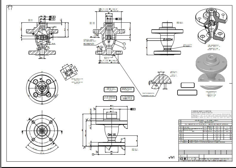

我们有个零件,是球墨铸铁材质的,接到图纸后,开始做模具试样品,但是发现由于零件内腔很小,所以采用目前的砂铸工艺,废品率是相当高,不适合大批量生产.我厂的师傅们都在绞尽脑汁想办法,但是都一筹莫展.这确实对我们是个难题.在此请教各位高手,师傅们,采用什么样的铸造工艺,比较经济划算,请您多多指点!  非常感谢!!!( y% K0 A2 u" B5 a% i

看了一下你的图纸,下载还花了俺1M的流量。建议你采取横浇。泥芯较小,应该使用树脂砂。对称分型,从分型面两凸出位置进水。凸出最高位置放冒口。潮模砂做泥芯绝对不行。个人感觉应该是不难的。另外建议你下次不要用附件发图,直接贴图。要不没有几个人会下载你的文件看图的。

哈哈,类似的我们也做过,不过是用铝合金的..! 当然是形状上象,具体尺寸嘛?没下载你的图纸看!不过工艺跟楼上的差不多!横向分型,从最大的轮边进水,放两冒口再最高处!不知球铁工艺是否可参考?

纵向分型;砂芯采用射芯对接;浇口一端引入;砂型强度要高或采用呋喃树脂砂

同意一楼和二楼的说法,对称分型,中心的芯子可以采用陶瓷得,冒口颈可以用扁平的,增强补所
