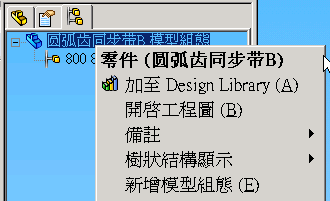

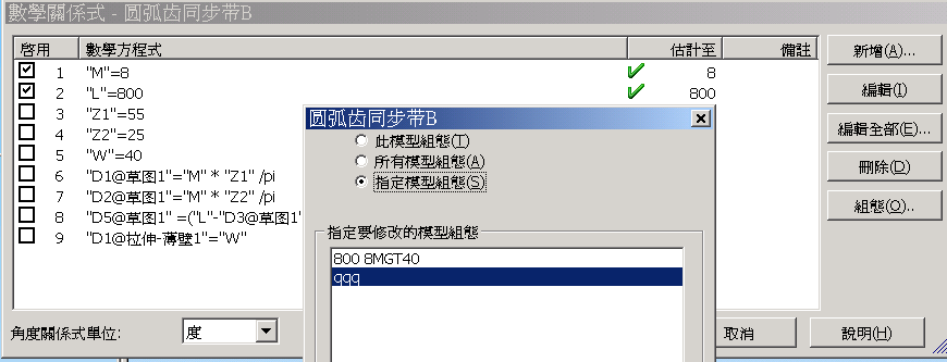

按方程式做的part,但有一个问题,我不知道如何用不同参数生成多个配置,而用系列零件设计表的就会自动生成多个配置.

发表于 2007-6-5 18:34:30 | 显示全部楼层 来自: 中国台湾
原帖由 hyc 于 2007-6-5 17:32 发表 http://www.3dportal.cn/discuz/images/common/back.gif
5 u7 c& I/ M  L7 F按方程式做的part,但有一个问题,我不知道如何用不同参数生成多个配置,而用系列零件设计表的就会自动生成多个配置.
& l; }6 m; i0 c: j) I! O
, n4 [! N6 M- m& _7 U可以新增組態(配置)
发表于 2007-6-5 18:40:26 | 显示全部楼层 来自: 中国台湾
然後看圖 5 X4 C! ^; J" E6 G6 I7 `1 s. G3 d
1.勾選藥的
3 U( q7 f8 H$ [- d' w2.組態
9 r2 W/ b0 A2 L9 S3 Y3.指定組態
发表于 2007-6-5 18:42:16 | 显示全部楼层 来自: 中国台湾
你的問題 一沏都是OK的  自己多試試
chenjun520601 + 3 连续跟进讨论
