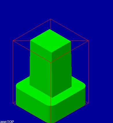

我是新手我捉加工时不会把坐标移动到工件原点请各位高手帮忙
# {3 z$ G  v9 k$ c. G2 p             MC CIM读可以做边界盒如图 不知UG可不可以啊

做最大外形工件,因为做出来的是正方形,画对角线,然后捕捉对角线上的中点,把坐标往上一放,也就是你这个工件的最高点的和四面分钟的的点。

MC都能做UG还不能做  N多方法可以做  用包容体在加大一点就OK了

你可以找个加工教程看看,学习一下,没有的话,你先在建模里,把建模基准点放在加工基准点上,这应会吧,现到加工模块,默认就是你要的基准点了.

用变换试试........

直接移过来啊,也可以重新置放

格式-WCS-方位放那个面就点那面(平面)

我用CIM,用移动点到点,也就是对角线的中点到坐标原点
