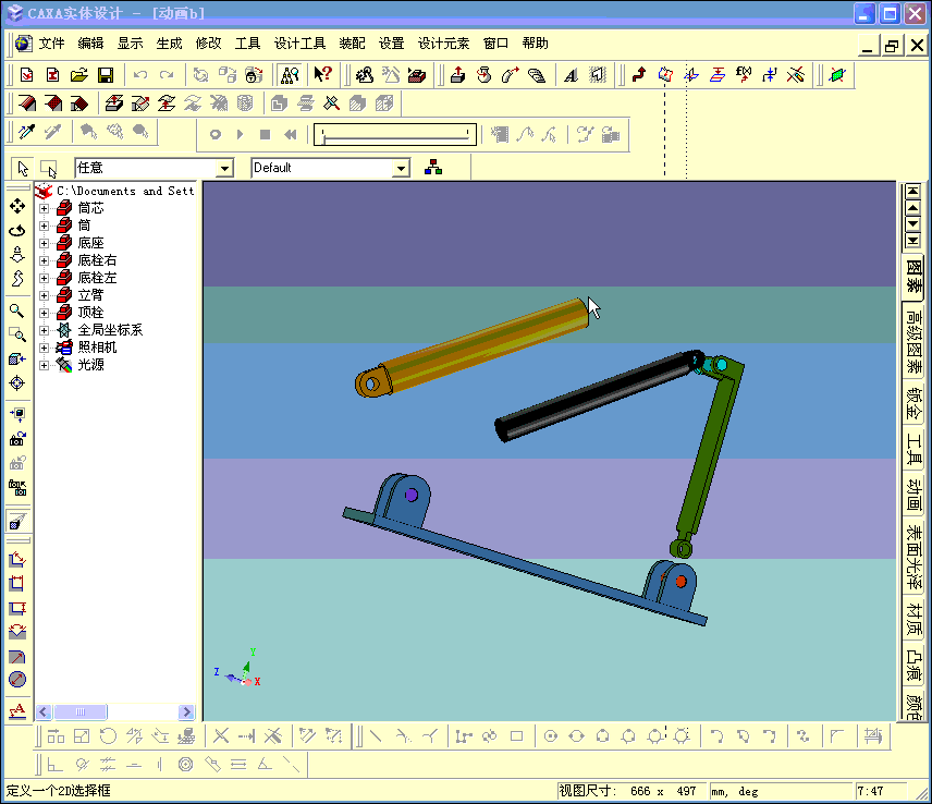

请高手指点一下如何约束才能正确装配并做出动画,我为什么在约束时总出现互相干涉呢?

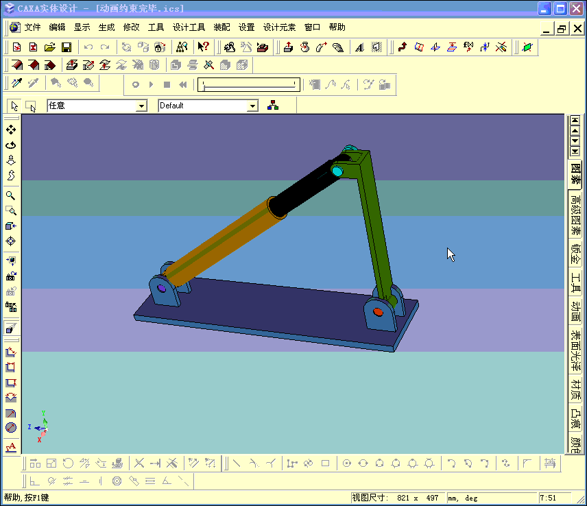

附件中的零件虽有7个,可以将其装备成四个,然后再约束就会简单的很多。$ G& F! K% z& t1 n0 X
详细做法请看下图。

 楼主| 发表于 2007-6-5 10:41:11 | 显示全部楼层 来自: 中国山西运城
谢谢阿龙,我得仔细学习。+ p" z: {6 `% ?; P% B( H
装配没问题了,可动画还有问题,请看源文件。

哈哈,楼上的朋友没注意主动和丛动的问题。并且装配时一定要注意顺序,此四个零件甲、乙、丙、丁的装备顺序是这样的
8 m4 Y2 h, |( r7 y5 g' `9 K& }7 X' l& w5 O5 M
乙去装配甲2 y5 x5 {/ Q& y) z% z
丙去装配乙
1 V5 s. ~. r! _" f; h  ~丁去装配丙& g8 h  w) e4 U+ z& l: ]
甲去装配丁
0 o7 ^* T: M9 H* _% O! z. ]; V: n+ i5 n: I7 G7 Z- ?& q% q- y
+ q9 ]. k, @* |  r/ I& G* ~9 R
只有这样这个动画才能完成。
5 s+ F0 r2 T7 x
' H" o3 x9 W  E6 t. U请参照我2楼的回复,完全安照2楼的步骤去做一遍你就能明白。
