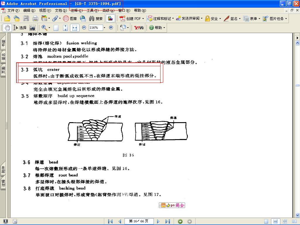

最近我们车间出现了一点问题,就是在烧FCAW收弧时有个收弧的形状,业主、监理和质检都认为是弧坑,但是收弧的地方没有出现“坑”,用磨光机稍稍打磨就消失了,4 z, Q( U" Z2 z
6 |- i. A) l7 |请问大家有见到过类似的情况没有,相关标准对弧坑是怎样定义的?

弧焊时,由于断弧或收弧不当,在焊道末端形成的低洼部分叫弧坑。: `/ |) L: k- I( U/ k2 x/ G
弧坑内一般存在低熔点共晶物、夹杂物、火口裂纹等缺陷。
( ^( R' k5 w# U0 _! g采用收弧电流(小于焊接电流60%)停留在弧坑一定时间,用焊丝填满弧坑,能够防止产生弧坑缺陷。

我们知道,一般的CO2电焊机都有收弧电压(电流)这个功能旋钮,将此旋钮调至焊接电压(电流)的50%~65%,焊接时在收弧处停留2~4秒。对弧坑的定义也都是描述性定义,弧坑处易产生放射性冷裂纹。

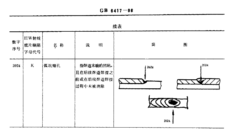

& O3 h, c8 F) D* w在GB 6417.1-2005( ISO 6520.1-1998)《金属熔化焊接头缺欠分类及说明》中没有弧坑缺陷的定义。

GB6417-1986已经作废,现在的国家标准统一使用ISO标准的定义。
: u* r: R# {, A! G! ~8 C% {不要拿旧标准误导大家。$ u5 Z9 C$ P* f" `, }; g
! H& }$ m. A- H. G" B6 G
.GB/T6417.1-2005将金属熔化焊缺欠分为6类:& Z+ u% b, I4 h( ~7 z  D1 R
●裂纹;比如:101-纵向裂纹,102横向裂纹$ [; E  c& ^# i3 ?/ \& b# P4 T! q5 A
●孔穴;如:201-气孔
9 E0 z8 S0 J" m●固体夹杂;如:301-夹渣,304-金属夹杂) O3 ]. W; q1 R& M1 _$ @
●未熔合和未焊透;如:401-未熔合,402-未焊透2 p4 i! P5 A1 r2 ~
●形状缺陷和尺寸不良;如:501-咬边,510-焊穿( ]2 D" B* A$ A- m# j( \
●其它缺欠。如:602-飞溅
6 ?3 T6 |- W$ `5 e! T( m9 F
+ \( T0 n" R8 e& Q/ X+ `
& P" _" h9 G$ ^9 M3 {# Q7 n8 _& v另外:弧坑缩孔不是弧坑,弧坑缩孔属于2类的孔穴,如果这样的化还有很多,比如弧坑裂纹等。这样的缺陷重点是指缺陷的位置。

如果非要给弧坑在缺陷里面有归类的话,那么弧坑应该算作未填满。
