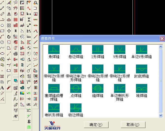

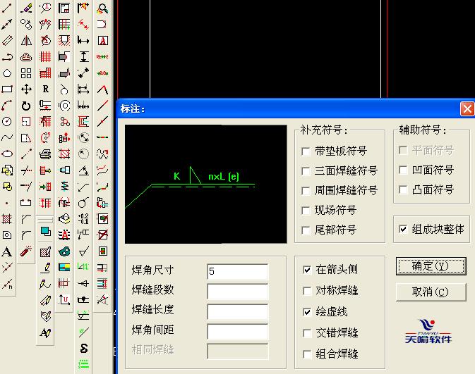

发表于 2007-6-4 21:12:37 | 显示全部楼层 来自: 中国黑龙江哈尔滨
清华天河(PCCAD)
blackbird + 2 技术讨论

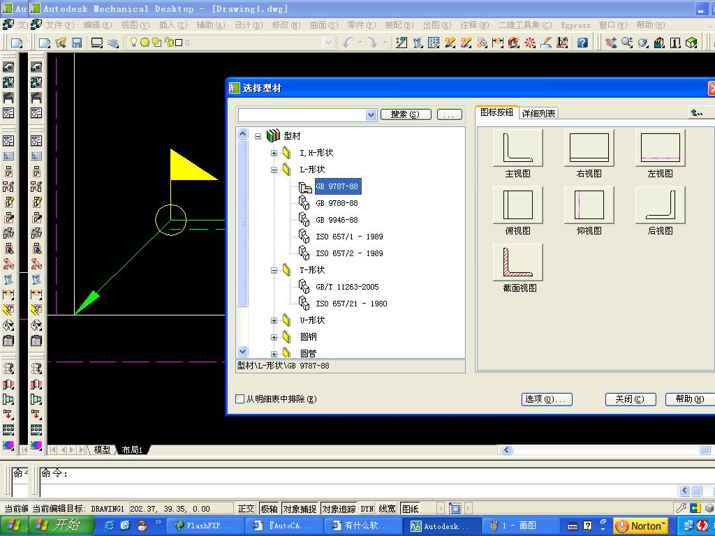

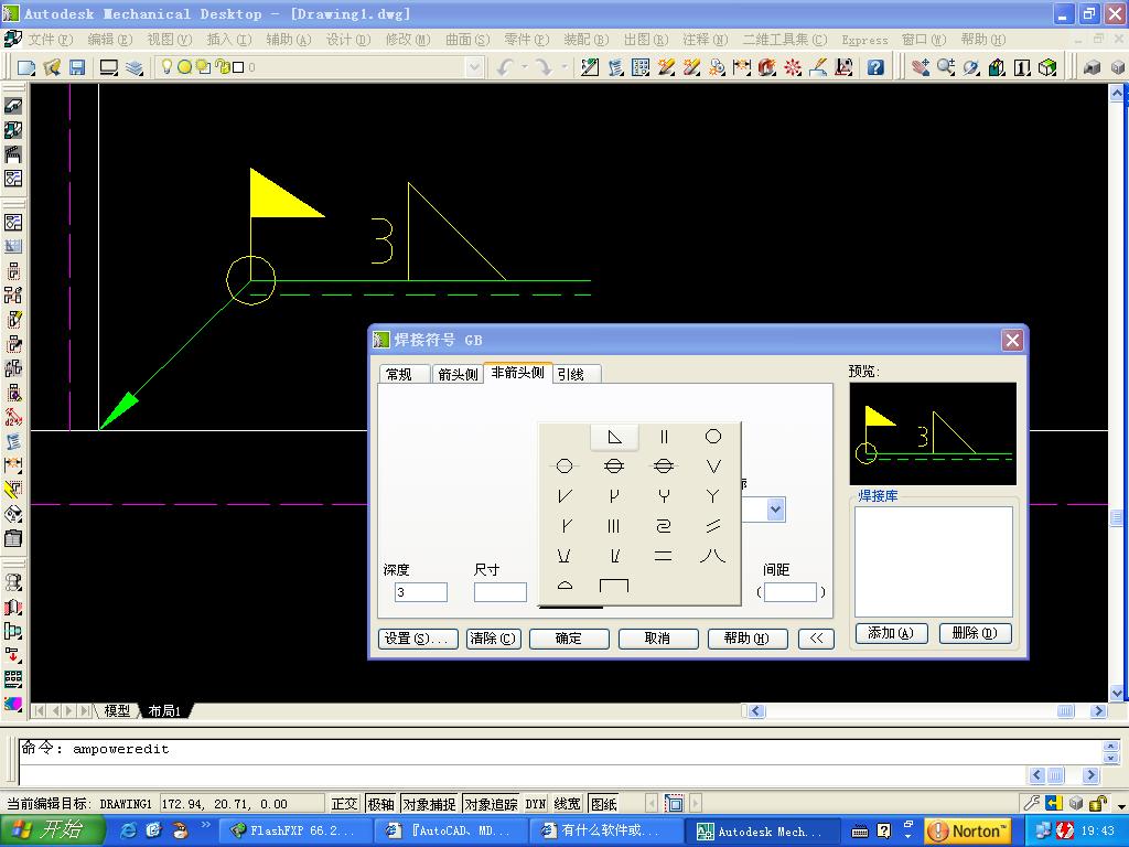

发表于 2007-6-6 19:49:36 | 显示全部楼层 来自: 中国河南新乡
建议用MDT,还有大量的国标件使用,二维、三维都有,很方便。$ u/ M8 n7 v, x% Z7 L5 X2 m
" U; }# v; s( O' i& m6 O1 D' u8 ~
; w+ M$ S7 f0 s/ o& J 2.JPG
★新手★ + 3 技术讨论
