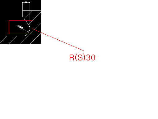

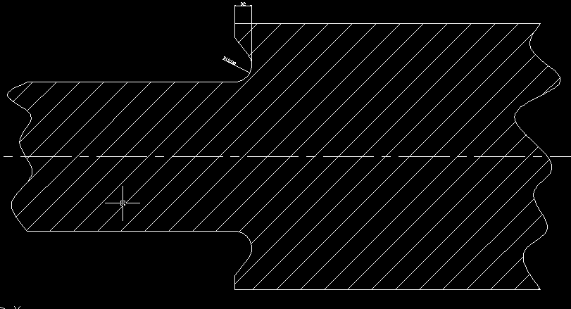

这是一根轴的剖面图,不知道圆角标注括号中的s表示什么意思。1 c+ `! V. N, a' d2 j  u

S是球面的意义,意思就是在这个位置是个球却面

也问了其他的有经验的工程师,考虑了球面倒角,但是感觉这个地方不可能是球面倒角.
! t) `1 `% w7 f1 i  @另外想问一下,一般在轴上设计成这样的结构是基于什么考虑?我是指不直接倒圆角,而是凹进去再倒圆角.谢谢大家的指教

半径为30的凹球面。
发表于 2007-6-4 21:29:58 | 显示全部楼层 来自: 中国广东韶关
m没错,就是凹球面!主要是出于应力与疲劳强度方面的考虑
发表于 2007-6-4 21:47:10 | 显示全部楼层 来自: 中国辽宁朝阳
半径为30得圆弧曲面,可以理解成该处为一个内倒角或是空刀,你的这个轴台肩处应该有一个粗糙度要求,是一个接触面,并且轴也是一个半精加工,公差不会很严,大概是直接车出来的,一般来说轴在装配时,为了保证定位准确,或是为了轴不发生轴向位移,在轴的接触面留一段空刀(轴根部凹陷,如果需要磨床加工,轴的根部还需要车出一个工艺台阶,略小于轴的直径)来保证轴与轴承端面结合紧密,并且保证轴结合根部能够加工(磨床的砂轮存在锥角,如果不留空刀,根部磨不到),一般空刀都是直接用车床车成斜角。
# S% {/ w" G6 c2 Q: z) n你的图纸之所以需要车成圆弧,大概是这个轴需要承受很大的力----扭力或者垂直压力,为了减少应力集中,所以才加工成圆弧面,并且这个轴大概也是车完成,因为轴的根部没有工艺台阶,磨床加工不到根部位置。圆弧半径这么大,估计这个轴小不了,矿山机械用的吧?

这是一个大型发电机转子轴的结构,谢谢大家的回复,虽然暂时看的不是很懂,应该说这一个最后的精加工的图纸,至于台阶面是不是接触面,我明天还要看图纸,感觉说的很有道理,明天再和大家讨论。' s  Q& b! B: c) s! F
另外,我觉得应该在这里不是球面倒角,球面倒角应该是 SR30,也不是内凹倒角,因为轴上还有其他的
9 r0 I8 G5 M; B& k& d+ l地方还有这样的标注,但是倒角就是一般的圆角,唯一不同的就是数值比较大,80或50,是不是和大数值
% @& Q4 m( D. g' V2 g$ z倒角的加工方法有关?

我觉得是采用滚压倒圆角的加工,s代表squeeze,不知道有没有认同的?

绝对不是球面,SR才是球面,而且轴的根部是周向一圈,如果是球面的话,应该是整个导进去的地方形成一个球面,那么从数值上判断尺寸就太小了,没法形成球面,而且从图上看形状也不对!) @. ~, u  D% e' C
这个结构可以起到的作用有3种,8 C1 s8 V8 a" X, X; h1 G. K* v
1.改善根部应力集中(通常圆弧过渡就可以了);
: r$ J% Q, L$ I$ ]& T2.保证端面接触(但形状不用这么精确,图上是和轴相切的);8 x+ B: O  F' k9 Q
3.旋转时可以容纳油脂改善磨擦。& w5 t* I. _  e) J& s
(S)这样的标注,我去查过机械制图标准了(GBT 4458.4~5-2003),肯定是没这样的注法。

其实就是一个工艺圆角.磨外圆和端面用, R- p2 Q" |5 G# m4 j# ?
采用滚压加工圆角的方法
