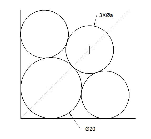

发表于 2007-6-4 21:24:03 | 显示全部楼层 |阅读模式 来自: 中国上海
原题在:5 s& X# X; C: u) ^3 N; }$ i
http://www.3dportal.cn/discuz/viewthread.php?tid=231291&extra=page%3D1
! E- v- \& \, A  i
8 D5 T5 x& `8 Y9 r1 R: i9 L0 y求a值
9 l: H( S" `1 F4 u4 b; d 进修问题1.JPG
( w1 h9 Y8 a2 C% q7 @; N
1 J5 g0 D& S1 l本题难度很高,我作的只能精确到小数点后第3位。# n; l- |9 A, x3 x
4 Q$ M2 I% K" B! _$ f
【进修级练习题1】答案
% H5 q/ Q5 v' Z( X5 H9 ~8 `4 k& Ua = 15.632* z, B; G) Y# M6 k+ \
: V) j+ p9 @. d# B5 v; z
【进修级练习题1】动画解题:6 g8 K, c8 m0 X
Advance1.swf (466.89 KB, 下载次数: 83)
 楼主| 发表于 2007-6-10 21:47:21 | 显示全部楼层 来自: 中国上海
我又做了第2种解法,运用抛物线辅助,精度达到小数点后4位,达到了练习题的制图要求。: y6 R! e* c) ?0 F5 k
2 O& l% ~# Z9 f9 P; R
【进修级练习题1】答案
4 f2 o9 T1 W; y9 I- ]7 va = 15.6316
! Z( t7 R* J6 s; q- X3 H6 @
" B' o" h' d8 G# d# ~4 R# o【进修级练习题1】动画解题:. ~; L, C: x0 m/ D
