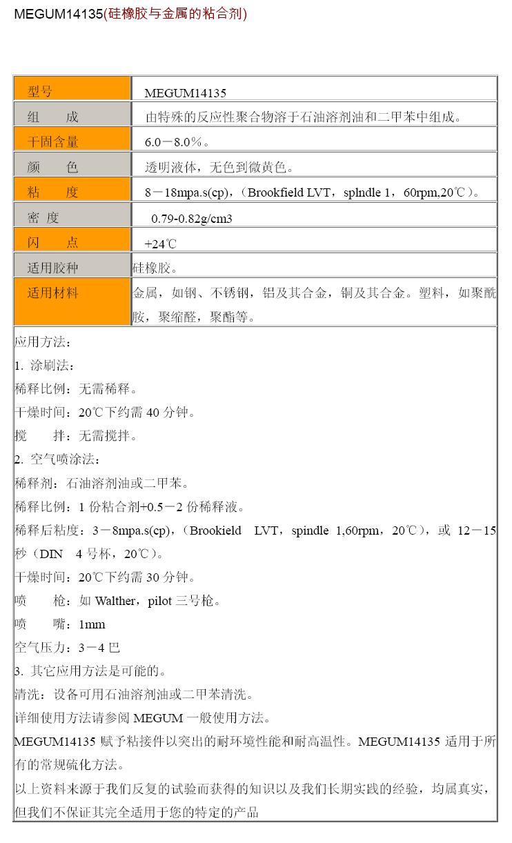

我公司现需一种热硫化胶粘剂,主要是用于硅橡胶和未硫化硅橡胶在热硫化时进行粘接,据了解,目前的热硫化胶粘剂是用来未硫化硅橡胶同金属之间进行粘接的。哪位有此材料,还请告知。

请参考
2 S; [8 o+ ^& b$ U, N% BMEGUM14135(硅橡胶与金属的粘合剂)
 楼主| 发表于 2007-6-5 17:51:04 | 显示全部楼层 来自: 中国辽宁沈阳
回复 #2 rubberchem 的帖子
谢谢您的帮助,但是我需要的是粘接硅橡胶与硅橡胶的胶粘剂,不是金属与硅橡胶。
