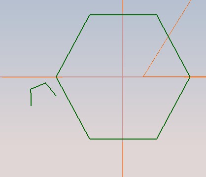

我是新手我画的圆怎么是用直线表示而不是弧线?http://cn.f11.yahoofs.com/users/43c6d39ez7de59210/7813/__sr_/8e81cnb.jpg?ph4CBZGBtGWQjISz2 Z; B* s' i( V2 i0 o) k: o+ E, c

不会啊,楼主把您的PRT发上来,这样看不明白。

 楼主| 发表于 2007-6-4 20:01:57 | 显示全部楼层 来自: 中国河南驻马店
就是呀我的画圆就是带角的!拉伸实体才显的是圆!!我晕
发表于 2007-6-4 20:08:38 | 显示全部楼层 来自: 中国浙江宁波
那只是显示问题," Y) ^0 i) x' x9 y
+ T) g9 c5 y% d9 ]9 n可以再:视图——>操作——>重新生成工作视图
发表于 2007-6-4 21:32:09 | 显示全部楼层 来自: 中国上海
显示问题
; f) Y2 m, R: v鼠标放在空白处: ~+ E5 l) x! I, S7 Y( R9 N
点右键,更新显示

发表于 2007-6-5 00:05:07 | 显示全部楼层 来自: 中国贵州贵阳
改一下,预设置---->可视化----->直线----->曲线公差值试试

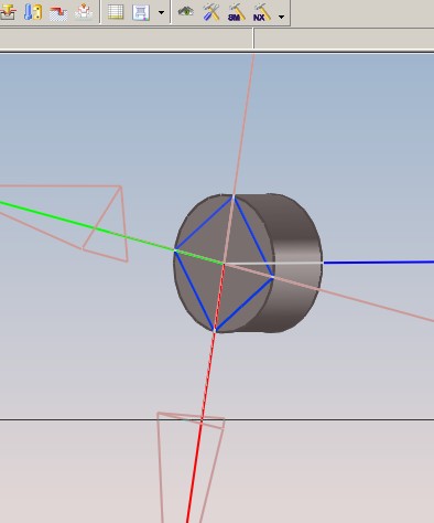

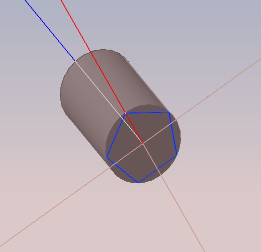

 楼主| 发表于 2007-6-5 02:50:12 | 显示全部楼层 来自: 中国河南驻马店
如何解决绘图中弧线显示为线段的显示问题?
我在绘制圆及弧时显示的结果不是弧线,而是用线段显示出来.做成实体显示的曲线.通过收选项-可话视不能解决,重新生成也没能解决,自定义,更换角色也不行!请教高手了!!我卸载了2回重装也没解决.是系统还是软件??郁闷中  请教高手了1

发表于 2007-6-7 12:04:37 | 显示全部楼层 来自: 中国浙江宁波
是在UG的预设置里面的,我以前在18的版本上看到过,但现在用的2.0一直没找到

发表于 2007-6-8 20:34:03 | 显示全部楼层 来自: 中国广东东莞
你的顯卡是否很差  改一下UG设置中的显示精度 好 優 追好及可
发表于 2007-6-12 16:05:12 | 显示全部楼层 来自: 中国安徽合肥
显示问题,你可以刷新一下,也可以尝试把文件重新打开就可以了  你的机子似乎不是配置很高
