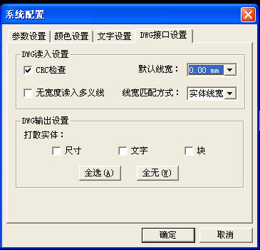

发表于 2007-6-5 10:58:47 | 显示全部楼层 来自: 中国江苏南京
楼上那贴指的是从CAXA转成AUTOCAD,
3 f0 j3 U  i4 k. i$ [; v而楼主的问题出现在AUTOCAD转成CAXA过程中,6 c# f% C) w& F9 c3 W% J
楼主在“工具-选项”中设置一下DWG接口试试
* p/ s# W7 Y2 `: L/ o/ B% y& h 1.jpg
