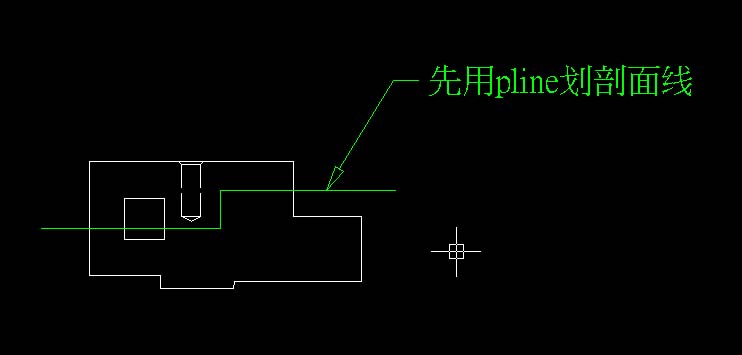

发表于 2007-6-6 09:32:13 | 显示全部楼层 来自: 中国香港
用PL线做剖面线试试

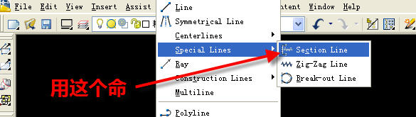

发表于 2007-6-6 09:52:24 | 显示全部楼层 来自: 中国湖南长沙
用这个命令就能解决问题

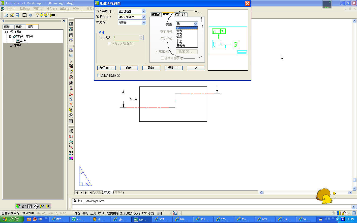

我说的是由三唯实体生成工程图时比如我定义了剖切路径但在生成工程图时不出现阶梯剖的提示,如图所示

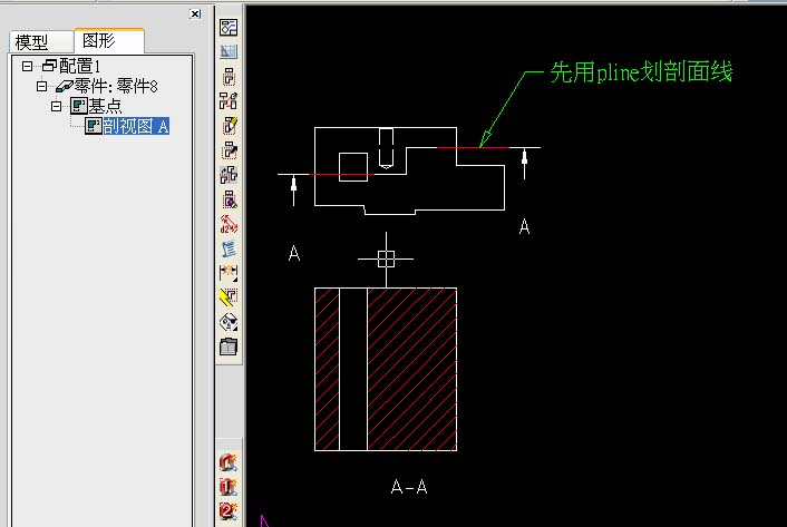

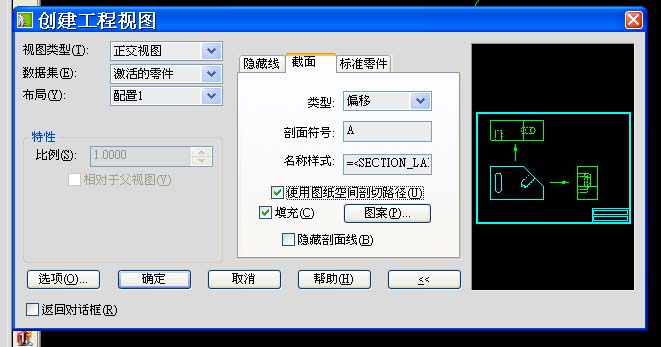

发表于 2007-6-6 16:22:23 | 显示全部楼层 来自: 中国香港
我用这种方法处理阶梯剖视图
★新手★ + 5 应助
 楼主| 发表于 2007-6-7 08:33:38 | 显示全部楼层 来自: 中国黑龙江佳木斯
感谢你
我按你的方法做了,果然成功了。非常感谢你!!
