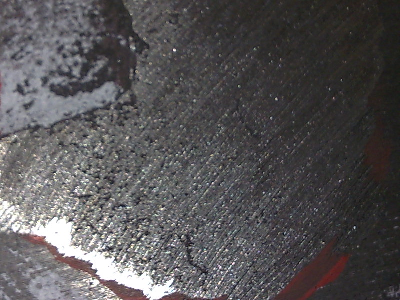

我们的铸件(QT400-18)生产后进行磁粉探伤中发现有小裂纹,主要是在粗加工面上.我们怀疑不是裂纹,因为它出现在放冷铁的下表面?是材质不均匀?或是浇注前加孕育剂不合理?望各位同仁给意见帮忙!谢谢!

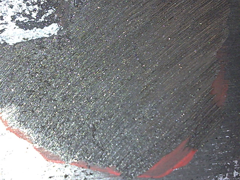

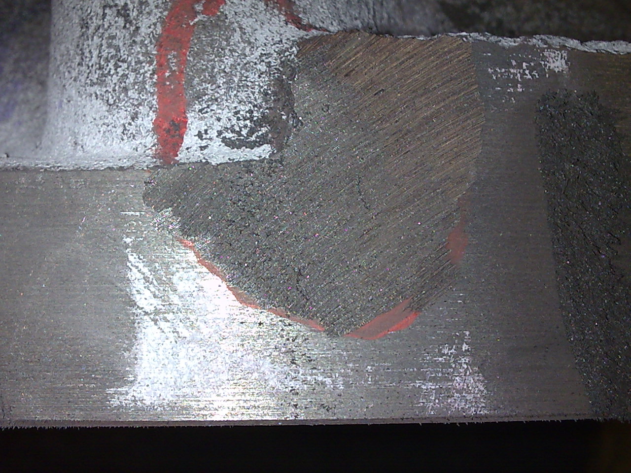

 楼主| 发表于 2008-4-19 19:57:36 | 显示全部楼层 来自: 中国湖南株洲
我们打磨了约2mm深度,再做磁粉探伤,发现有时没有,有时有!而且都是同一部位有该现象!

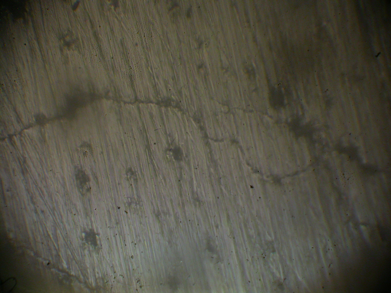

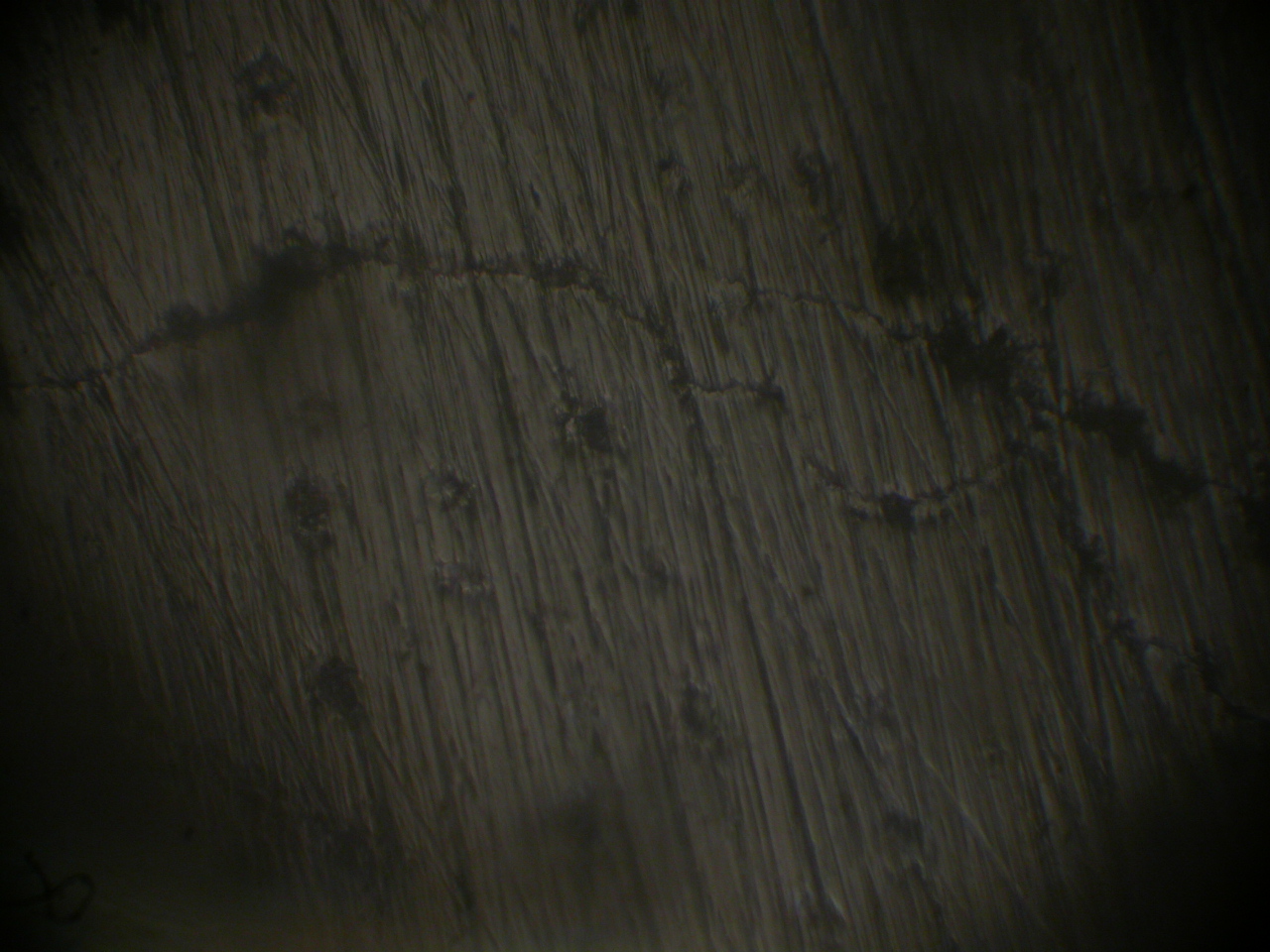

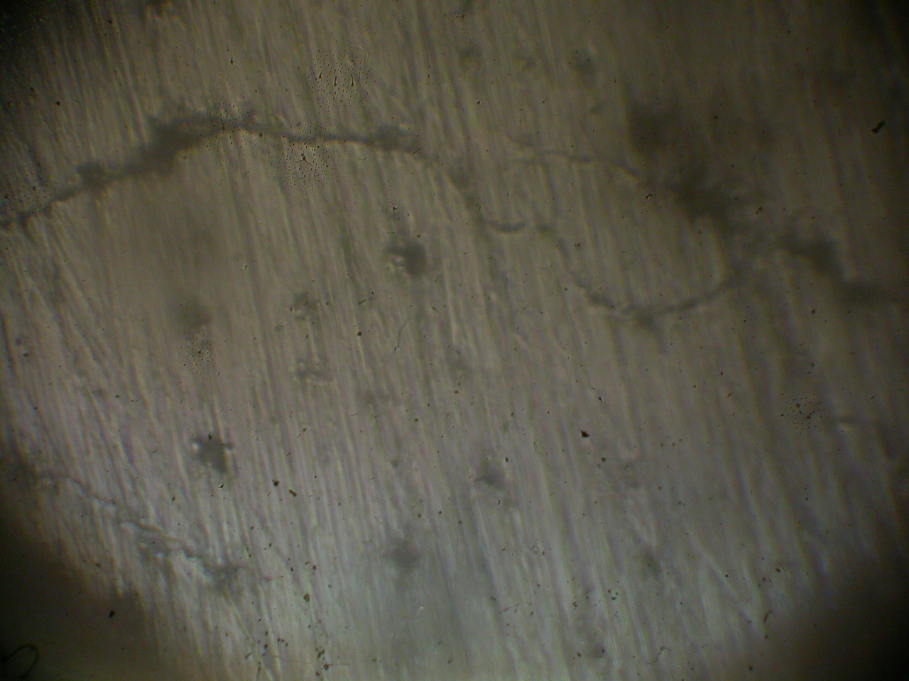

 楼主| 发表于 2008-4-24 08:34:01 | 显示全部楼层 来自: 中国湖南株洲
再发张裂纹处的金相照片!大家帮忙看下,是什么引起的裂纹!

发表于 2008-4-24 20:48:19 | 显示全部楼层 来自: 中国北京
看起来就是有裂纹啊,感觉也许是冷隔!
发表于 2008-4-24 21:42:08 | 显示全部楼层 来自: 中国广东梅州
是裂纹没错 ,是不是冷铁大小或放置不合适啊
发表于 2008-4-24 21:56:49 | 显示全部楼层 来自: 中国北京
我觉得是冷铁大小不合适
