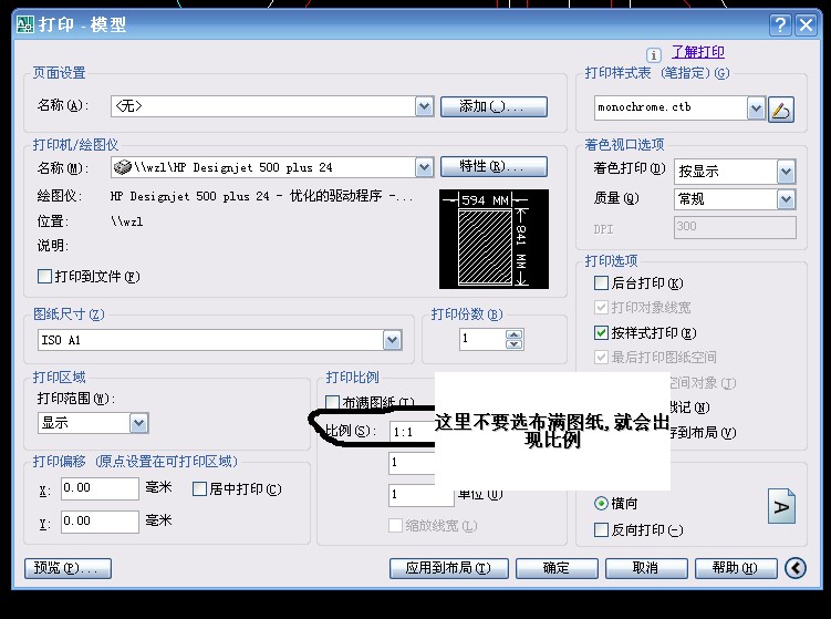

本人用CAD画出图来因自己没打印机所以就要出去打印(用出画来打印)~~但是我出去打印出来的图和我所画的图不是1:1
4 t8 z& }, b2 B# y* q- C
7 G1 q; c" u* ~: i! Y1 C) q% B2 d
' z: p, m. U% Z. M8 D6 i$ P求怎么可以把出图打印出1:1的来
发表于 2007-6-5 19:07:44 | 显示全部楼层 来自: 中国湖南株洲
在打印属性(print setup)中有个尺寸(size)选项,打上保留预先比例(maintain aspect ratio)就可以!

你绘图时是否按比例绘图?1 pixel=1 mm???
发表于 2007-6-5 21:29:05 | 显示全部楼层 来自: 中国广东珠海
简单讲:如果绘图比例(2:1),那么打印比例就是(1:2),以此类推就可以了!

发表于 2007-6-6 09:59:07 | 显示全部楼层 来自: 中国北京
发个图说明吧& {6 y$ Z1 H! H( B5 c

建立各种图纸格式的布局,在模型窗口心1:1画好图后,再放到布局中
发表于 2007-12-5 22:45:19 | 显示全部楼层 来自: 中国广东深圳
回复 1# 的帖子
首先你要清楚自己用的是几号图纸,然后再打印的时候选择相应大小的纸张,再把打印比例设置成1:1就可以了
