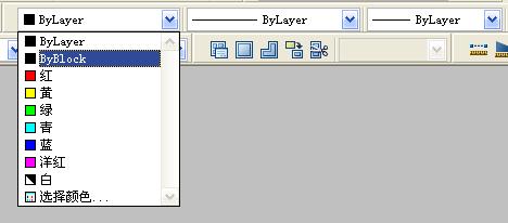

选中对象在“特性”工具条中设置byblock,是不是这个意思?

选中块按上面的方法分别把颜色、线型、线宽设置为byblock,再打印试试看。
