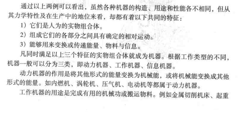

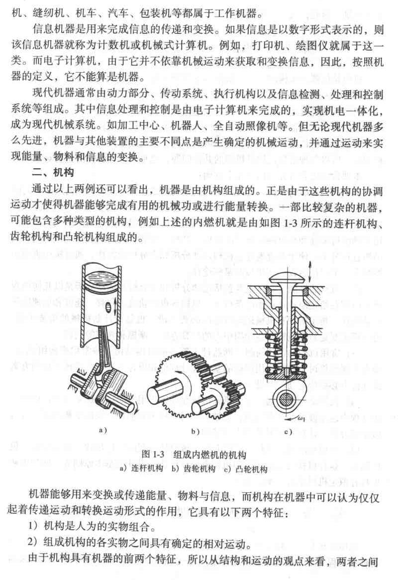

自行车,机械表,摩托车3者应该是机器,而折叠椅不是机器也不是机构。: s( Q% R' r" _# e
* d% E. T1 j* T2 L+ _$ _7 @: D附图为2003年机械出版社出版的《机械原理》教材的内容。应该对大家理解这两个词的含义有点帮助。- ?. ^8 D5 l, U/ a1 G$ N0 ^, x
9 G7 l% o2 n  q% x$ A附图中最后一句话:“由于机构具有机器的前两个特征,所以从结构和运动的观点来看,两者之间并无区别。因此,人们常用机械一词作为它们的总称。”% }, W/ E) Q* Q2 Z7 @" O3 b+ I* U7 E
