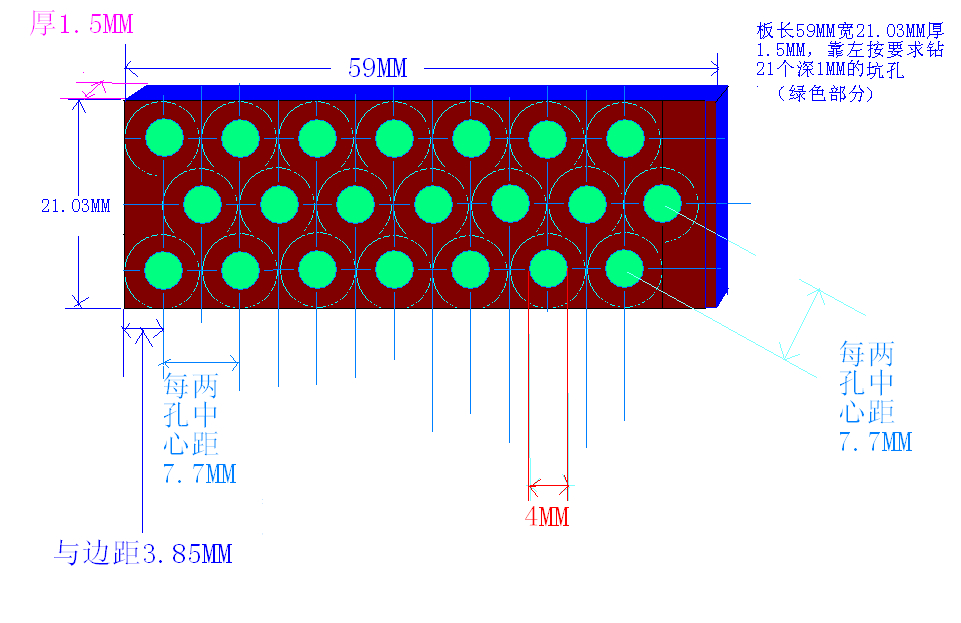

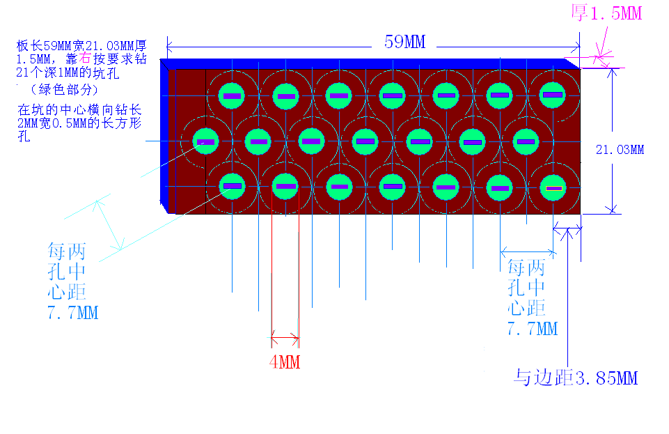

我厂设计了一个新玩具,需要一组零件,谁能给我厂生产?联系我QQ383499066

不知道数量多不多,采用什么材料,如果数量够成本级承受,可以考虑给你作
发表于 2007-6-7 11:00:41 | 显示全部楼层 来自: 中国安徽滁州
把数量,材质,价格报一下。
发表于 2007-6-19 01:14:24 | 显示全部楼层 来自: 中国广西玉林
这个用加工中心加工没有什么难度,主要看价格。
发表于 2007-6-19 08:26:09 | 显示全部楼层 来自: 中国河南许昌
产品报价、材料、加工数量,报道上来!
发表于 2007-6-19 10:13:43 | 显示全部楼层 来自: 中国四川眉山
没公差,怎么加工?按未注公差的什么标准?c,m或其他?
! f9 O2 T; X0 C/ c( d% M3 _( D0 L5 v9 b还有材质,不同的材质能加工的精度也不相同,加工方法也会不同,当然价格也肯定不同。' i0 B- a" ]% c3 O7 c. ?  K- ~+ g
你把技术要求,材质都报上来,那才好说能不能加工和工价的问题。
发表于 2007-6-19 12:22:33 | 显示全部楼层 来自: 中国江苏常州
数控铣床,加工中心编程解决
发表于 2007-6-20 21:49:54 | 显示全部楼层 来自: 中国四川绵阳
光是数控铣加工存在一定问题,方孔四个角怎么清根?如果是金属件,倒不如电火花加工省事,或者插床解决;如果是塑料件,那就做模具。第二件倒是怎么做都可以。
