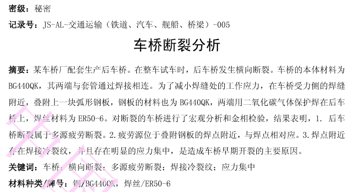

车桥断裂分析.pdf7 x: K6 j2 f! A; g- R5 S

谢谢分享,好像是轻型车的,BG440K是什么材料,没听说过,能解释下吗?
发表于 2007-6-6 22:11:07 | 显示全部楼层 来自: 中国湖北十堰
BG440K就是宝钢生产的抗拉强度为440MPa的桥壳专用钢板,材质大体09MnV,经过冲压冷弯成型的冷做强化,其机械性能可以达到510MPa的级别,综合机械性能比较好,优于用16MnL冲压成型的桥壳。
wjliao + 3 应助
发表于 2007-6-23 21:49:14 | 显示全部楼层 来自: 中国福建泉州
看了一下,但是还不是很理解其中的意思!像这样在焊接在焊接前对工件加热有用吗?
