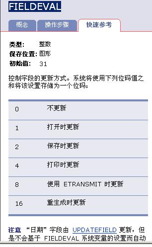

另外:可以对系统变量FIELDEVAL的值更改(见图),达到你想更新的目的。
