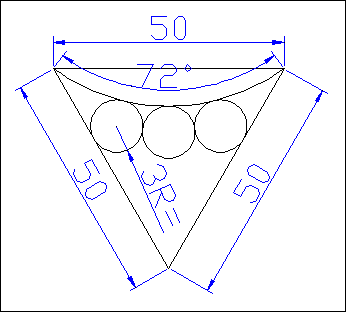

请大家用CAXA电子图板做下这个题目

3 z9 z5 c) Z; Q5 x5 Q( M; w  F9 G做出有奖,给个奖励3分,有效期为5天,本主题不得回与练习无关的回帖,否则每回一扣10分3 X3 K8 b) h; t$ w

此法只能是估算,用于机械加工应该足够了。结果半径约为5.67

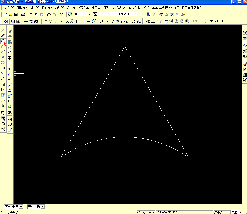

发表于 2007-6-11 10:54:28 | 显示全部楼层 来自: 中国江苏南京
不知此题是否依然有效
$ Z# \) D# x) M( |5 x# m; S+ [采用逼近法,可以达到要求的精度。" y9 Y' _. J9 C8 c/ O
我试了一下大约十次左右可以精确到小数点后面第5位。
* a- L  P0 q2 z% ~9 a2 z' y如果还要求更高,9 C8 {( ~) P# x2 c+ V: G9 ?& k- X
继续做……
# o! e! c* `& G1 J作图方法是:1 ?2 q3 F# L' x+ \5 h
1.“切点、切点、半径”画一个较大的圆(我用了半径6,因为预判半径5~6之间,所以第一个半径尽量接近已减少重复步骤,当然你也可以大于6);
( b6 M; R/ I& r  q2 r( k/ \; z2.以72度圆弧圆心位基点,将刚才画的圆旋转复制到圆弧中点(起始点为半径6圆的圆心,终止点为圆弧中点);
8 c: M1 S+ G0 v) \. B7 w3.以两圆交点画直线,延伸至三角形的边;
( t$ E5 S1 H& X  F, y5 \4.删除以上两圆;+ M) F2 w9 a% y
5.用三切点画圆,与步骤3所画直线、三角形一条边以及72度圆弧分别相切;
* u! {5 X1 F7 m- P% C& }  B& I6.重复步骤2~步骤5若干次
- {2 l2 Z: _+ v7.最后一个圆也用三切点画出,分别与三角形一条边、72度圆弧以及中间的圆相切
8 o( H5 Z+ i4 s% ~( g8.检查精度,重复步骤2~步骤7直到满意为止。2 c7 ~* X$ B/ ^5 G" H
下图供参考,R=5.66951104
