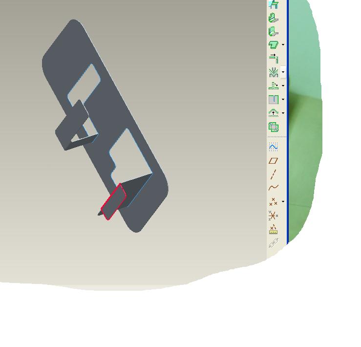

[讨论] 如图的钣金应怎样在proe中较快的制作成型
发表于 2007-6-6 11:33:07 | 显示全部楼层 |阅读模式 来自: 中国福建泉州
我工厂的产品,怎样在proe中较快的制作成型?附件中是为完成的proe钣金零件!

发表于 2007-6-6 20:55:41 | 显示全部楼层 来自: 中国江苏苏州
先定义变形区域,然后撕裂变形区域的非连接边,再弯曲。就可以完成这个特征, c% e9 ?$ v* g6 e' l4 h
如图
xietou5.prt.rar
182.48 KB, 下载次数: 96
