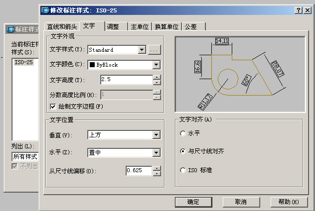

请问如何在标注好的尺寸文字上加边框
发表于 2007-6-6 12:07:39 | 显示全部楼层 来自: 中国上海
在标注样式中更改,在 绘制文字边框 前打勾就可以了
blackbird + 3 应助
发表于 2007-6-6 12:09:11 | 显示全部楼层 来自: 中国山东青岛
选中标注,在修改里可以进行文字编辑,试一下
发表于 2007-6-6 12:22:47 | 显示全部楼层 来自: 中国河北邯郸
点击标注好的尺寸文字,点击右键,从快捷菜单中点击特性,在特性对话框中的“文字样式”中选图框文字就可以更改个别标注的文字了。
发表于 2007-6-6 12:39:13 | 显示全部楼层 来自: 中国江苏苏州
回复 #2 cyhsch 的帖子
这样设置比较方便
发表于 2007-6-6 12:43:32 | 显示全部楼层 来自: 中国湖北荆门
将尺寸公差设置为基本尺寸.就可以了.
