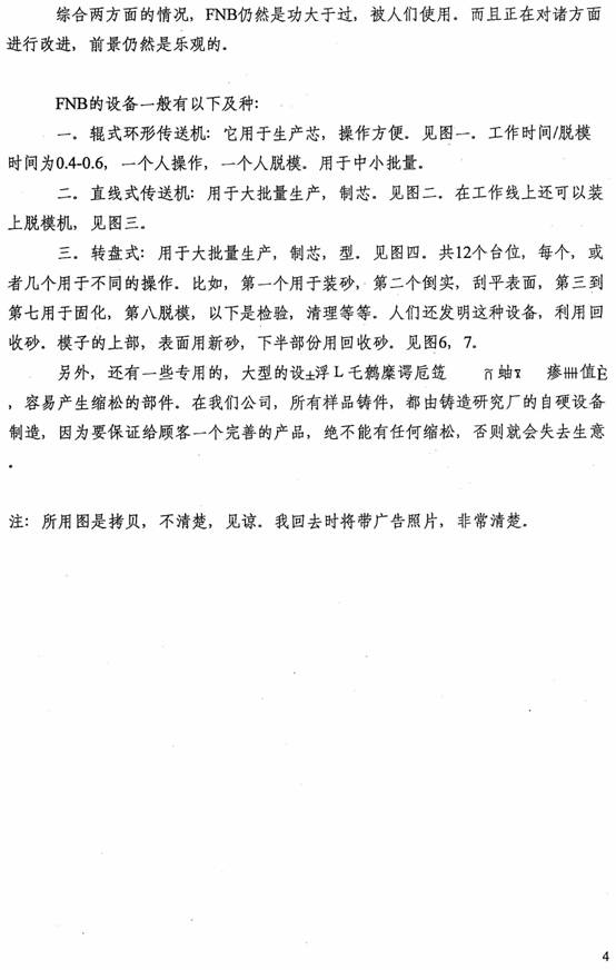

那我给你发个呋喃的资料吧我们美国总部那边给的,我前些日子翻译完的,我们用的也是40-70的: J6 X# x' q. Z! o3 E
太大了 5M你给我个邮箱我发给你吧

看看吧   哈哈毫不容易弄下来的啊
发表于 2007-6-6 15:37:39 | 显示全部楼层 来自: 美国
怎么只发了最后一个啊 还是用邮箱吧
