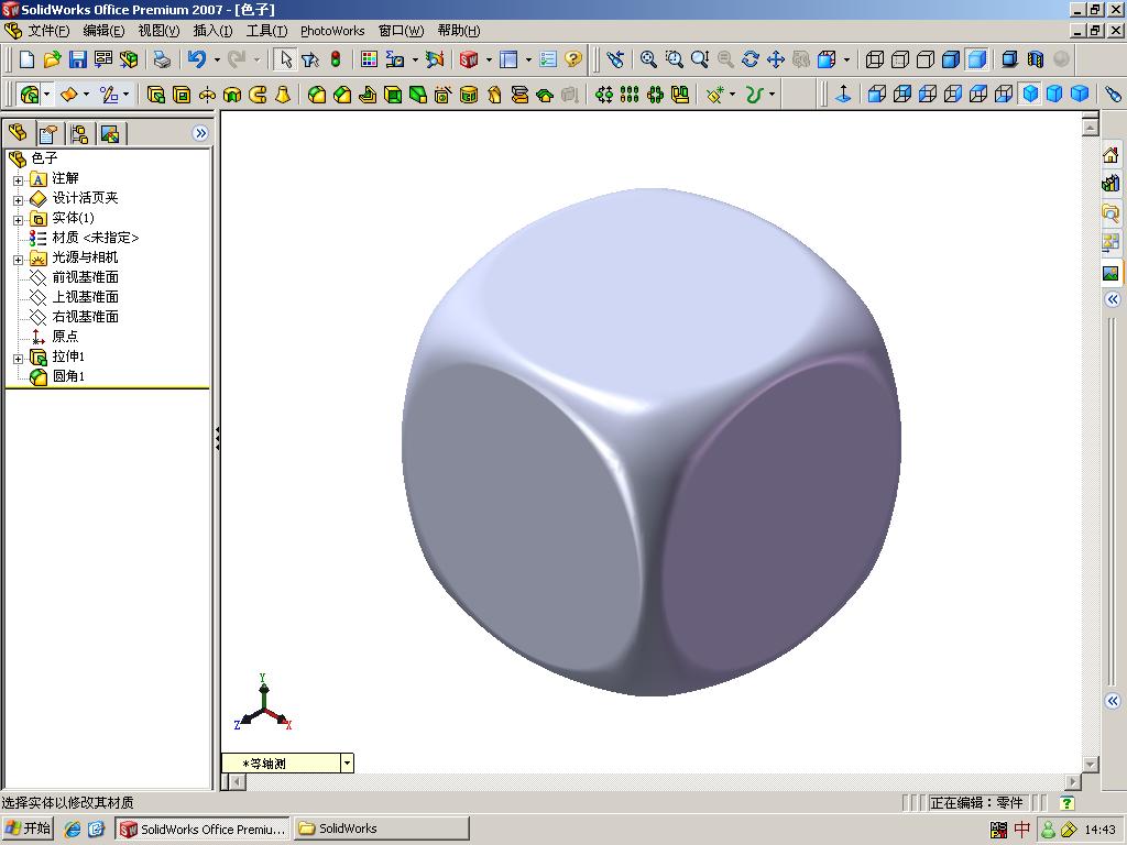

发表于 2007-6-6 14:49:50 | 显示全部楼层 |阅读模式 来自: 中国河南郑州
拉伸+圆角→完成

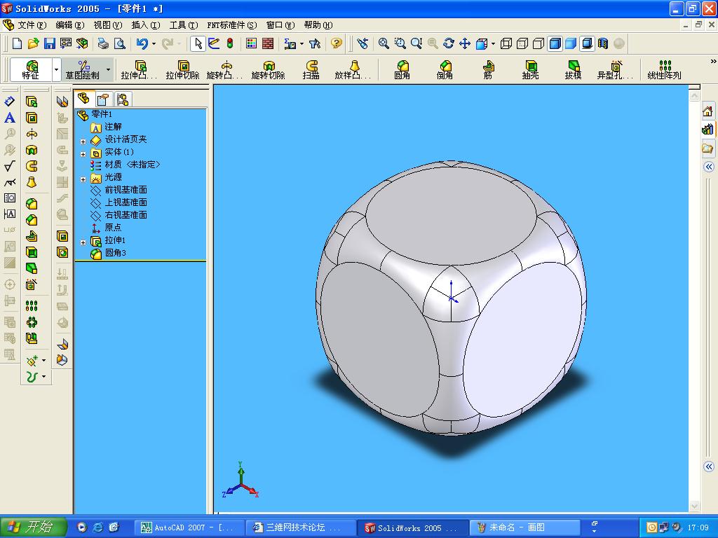

发表于 2007-6-6 16:41:44 | 显示全部楼层 来自: 中国上海
: l( |1 u& {! C: |& S" |研究了半天还没解出来。。7 ?4 Q8 g/ T, ?% _2 E
等待高手指示~~3 [+ |$ \+ z! V$ S8 T6 B
画了个不伦不类的。

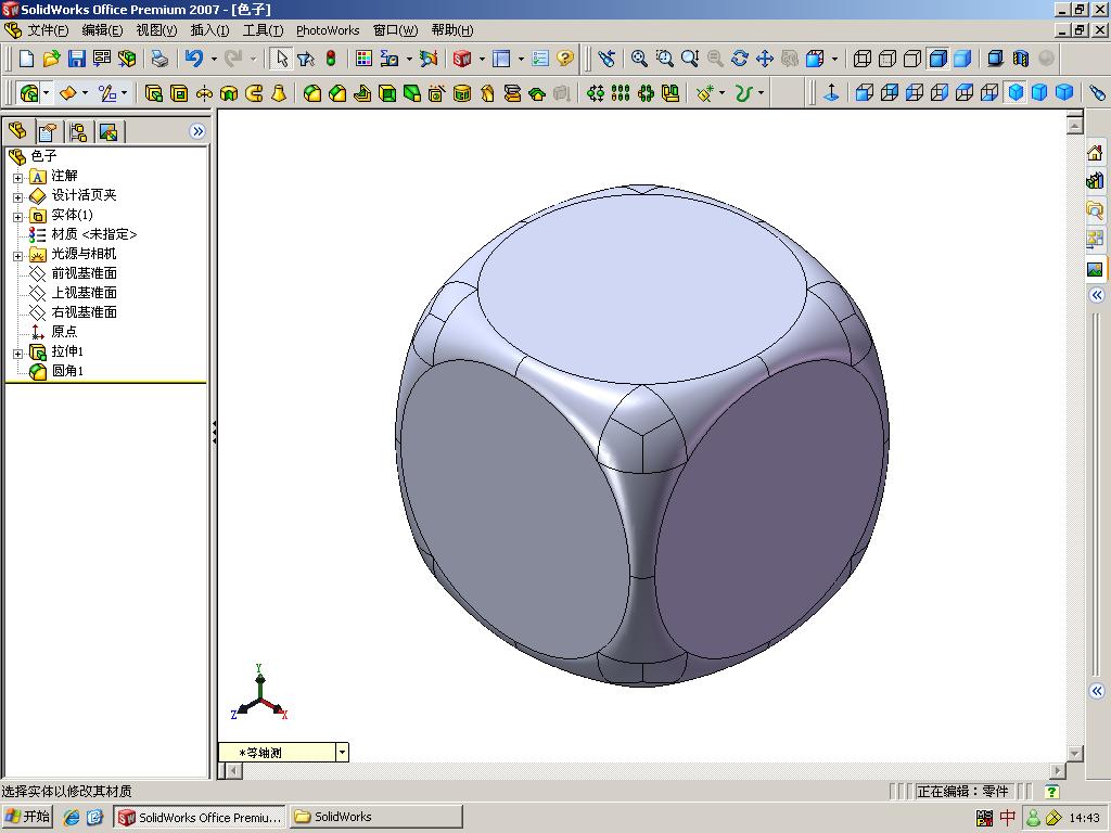

发表于 2007-6-6 16:47:11 | 显示全部楼层 来自: 中国重庆
就是圆角中的一个功能选项,中间那个选项,好象叫逆转中心,大家去看一下嘛,楼主用的就是那个功能,还不清楚就去看圆角帮助,就可以了。
 楼主| 发表于 2007-6-6 17:07:45 | 显示全部楼层 来自: 中国河南郑州
原帖由 zhongtao 于 2007-6-6 16:47 发表 http://www.3dportal.cn/discuz/images/common/back.gif
( |  D$ S  _) y6 U. m* }就是圆角中的一个功能选项,中间那个选项,好象叫逆转中心,大家去看一下嘛,楼主用的就是那个功能,还不清楚就去看圆角帮助,就可以了。
, g( z1 {9 F. B0 r4 lgood 就是这样!我也是刚学的,现学现卖。

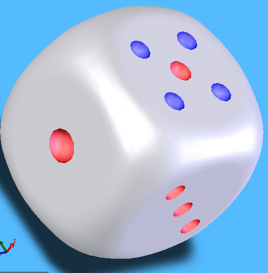

发表于 2007-6-6 17:14:26 | 显示全部楼层 来自: 中国上海
# }! `* l( F6 @% H  T' c* z( e/ ?6 Q小传一下,呵呵,第一次上传。

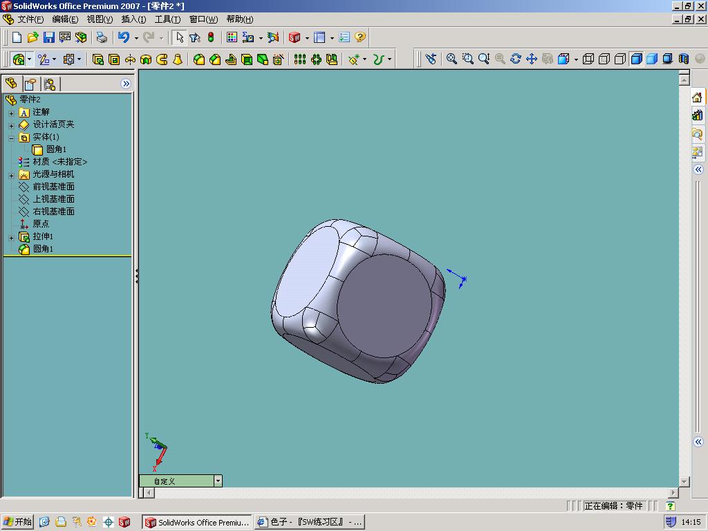

发表于 2007-7-5 16:26:25 | 显示全部楼层 来自: 中国广东江门
我也來一個啊..希望高手指點////
