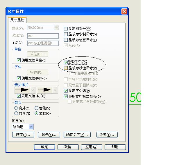

类似空心圆柱剖切图的直径标柱,怎么也没法标柱,只好画了个线代替.请问有没有其他好的方法

双击尺寸,打开尺寸属性,选择如图,就可以标直径了!

ls说的没错,也可以在标注的property manager栏的标注前缀里加上φ就可以了
