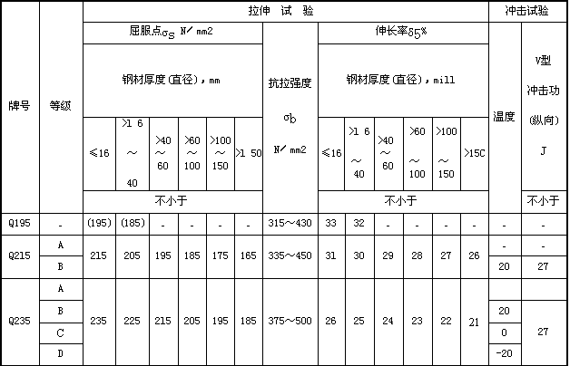

[求助] SPHC和Q235性能有哪些区别
发表于 2007-6-6 17:17:26 | 显示全部楼层 |阅读模式 来自: 中国湖北十堰
SPHC和Q235性能有哪些区别?' o7 U* \, P4 l" e/ f/ g
在此,先谢谢各位了
发表于 2007-6-6 20:46:20 | 显示全部楼层 来自: 中国江苏无锡
SPHC按照JIS G3131 相对应的GB/T 700 的Q 195 ~Q215  Q/ u+ c" c. A  I- D: T& B* u
4 w  c' T  w' M  r! d# _% C# a2力学性能 钢材的拉伸和冲击试验应符合表2规定 2.BMP + ^4 W/ [7 l" X+ b3 S

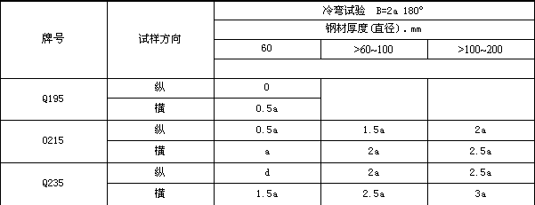

   弯曲试验应符合表3规定
" ~2 W8 d1 e$ k5 S: e0 [ 3.BMP 8 d& ~$ ?  X: {# G1 a8 }  j6 |
注:B试样宽度.a为钢材厚度(直径)。

发表于 2007-6-29 11:05:24 | 显示全部楼层 来自: 中国江苏苏州
回答:SPHC和Q235性能区别2 a/ G' @. J/ j/ Y2 G
Q235性能:3 `% B8 n% ^5 q6 Q
       首先我们认识一下Q235的含义,Q的意思是"屈服强度",235是指强度级别为235MPa,在强度级别的后面有的有A,B,C,D等要求指的是对冲击韧性的要求,如B为20摄氏度下的冲击试验不能低于27J,抗拉强度在375-500MPa,伸长率为26
1 n  f3 ~% C" L0 q! A0 HSPHC性能:! @  K' j* _/ g
      SPHC为热轧低碳钢,其抗拉强度大于270MPa,伸长率大于31,弯曲实验采用1倍厚度的弯心,主要用于冲压件。
wjliao + 3 技术讨论
