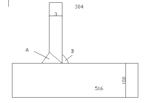

ASME规范产品,T型接头,开坡口的角焊缝(或者说是坡口焊缝和角焊缝的组合接头)异种钢焊接,
1 O6 Q7 S" R8 f- t+ [1 l4 M碳钢是SA 516 Gr.65,厚度100mm,
: a- W# c2 h# g$ N$ \( t" Q不锈钢是304,厚度3mm,不锈钢开坡口,如下图。
3 e% r% {3 I+ T; D' c) Z, I6 q( q0 z. u客户要求:全氩弧焊(GTAW),焊透!
$ n) c5 T. d) n* T给个10mm的异种钢GTAW的工艺评定可以吗?(覆盖厚度:1.5~20mm)* ^$ m- B5 e3 o5 G3 \1 z+ `2 x
可以的话,为什么?具体条款在哪里?/ o; \+ w' h. s4 t& l
难道真的要做个38mm以上的全GTAW的工艺评定吗?好像有点不合理?!
$ M; d6 S' X( t3 U7 l1 w欢迎大家就这个问题发表下自己的意见!

不可以的,只能做一厚一薄的两个评定。

按照你说的是可以的,你可以参考QW451.1和QW451.4。熔透焊(3mm 304+SA516 Gr65) + 角焊

! T( x7 |# z6 n- T" M不可以当角焊缝的,谁叫它开坡口呢?不开坡口才是角焊缝

我的理解是:焊透角焊缝可按对接焊缝的工艺评定进行:异种钢SA 516 /304,采用GTAW焊接,因ASTM 304相当于国产0Cr18Ni9不锈钢,而0Cr18Ni9不锈钢板厚12mm好找。只要做一副异种钢SA 516 /304的工艺评定即可。类似的问题我们单位与法国ALSTOM公司的合作就是这样处理的。

两不等厚度母材对接厚度按较薄板计算!ASME第八卷一册里有这条规定吧!较厚板材可以减薄,但不能少以较薄板材的10%且不少于1mm.或可以用堆焊过渡,堆焊过渡见UW-40还是UW-42的要求了!不知道说的对不对,你的角焊缝可不可是算是堆焊过渡?
发表于 2007-6-12 18:04:30 | 显示全部楼层 来自: 中国山东
按ASME要求,开坡口的焊透角焊缝可按对接焊缝的工艺评定进行。只要做一副异种钢SA 516 /304的工艺评定覆盖即可。

你和我钻进了同一误区,asme全焊透焊接焊缝评定时不但要考虑熔敷金属,并且还要考虑母材厚度,于是对母材厚度相差悬殊的评定就出现了像你提出的问题,但是问了AI后,对母材厚度有了重新的认识,母材厚度是参与组成全焊透焊缝的厚度,像你这种角焊缝只能理解为3mm厚的板对接全焊透的对接焊缝,因此不需要再评定。

仔细看了规范,原来我在5楼回答的有误。参照ASME IX QW-202.4(b)(2)条款还真的需要增加38mm的附加评定。谢谢BV
/ S8 q" C+ e* {- o2 Q* `但如果按照EN15614-1 中8.3.2.1(e)是可以的。' ?# r: B/ r4 P* D0 [! A  v( `& r
1 W+ ~0 R- H1 N8 J+ M这样 要符合ASME就需要2个评定。, t; Z" j7 w6 C  j# X+ p  Y" e
要符合EN, 则一个就行了。欢迎继续讨论。
