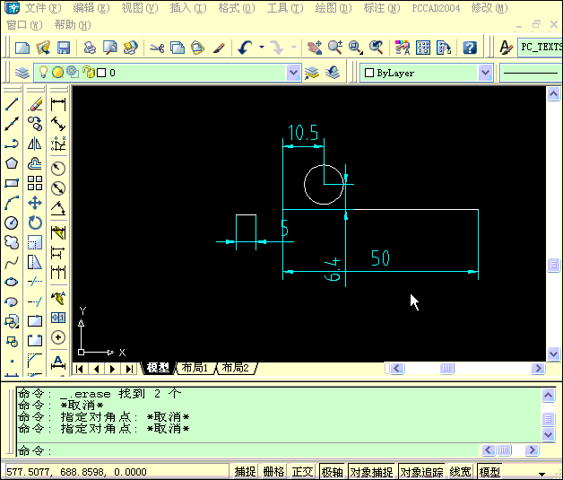

在我们画复杂一点的图形时候,往往会碰到一些尺寸会交叉的情况,请问一下大家怎么样才能把尺寸线打断呢?+ Z. l) ^8 P4 J% |

点击需要变动的尺寸,把被打断的尺寸线拉到需要打断的位置' I5 [2 q& x5 D, r1 d$ s- o6 k
然后再画直线补充被刚才拉短的一段尺寸线! l! x+ m4 ~0 [9 r/ W) |
这种方法可以保证尺寸是驱动的,尺寸和尺寸线成一体
, P$ o- j' I! `& Y4 }2 n: A5 N8 J% F
另一种方法是炸开尺寸,然后打断% Z) [  u2 S6 P3 f6 V6 _) s7 k8 A' U% F
但是尺寸被分解(6个独立元素)了,如果需要对该尺寸进行其它操作,很麻烦
★新手★ + 3 技术讨论

 楼主| 发表于 2007-6-7 08:36:12 | 显示全部楼层 来自: 中国广东江门
回复 #2 wypan2004 的帖子
拉动不是两条尺寸线同时都拉动了吗?
发表于 2007-6-7 08:43:25 | 显示全部楼层 来自: 中国北京
回复 #1 gui8101 的帖子
可以先用线补充画出被打断的尺寸界线,然后利用特性(ctrl+1),将这条尺寸界线隐藏。
 楼主| 发表于 2007-6-7 08:49:26 | 显示全部楼层 来自: 中国广东江门
回复 #5 blackbird 的帖子
楼上的方法听起来比较深奥,能不能举例说明一下?多谢!
发表于 2007-6-7 09:03:17 | 显示全部楼层 来自: 中国北京
如图所示
图示是我自己的做法,仅供参考!

发表于 2007-6-7 09:23:49 | 显示全部楼层 来自: 中国四川成都
炸开操作。
1 j9 X2 b8 u" d& |( U* y5 s% b我一般是这样的。
 楼主| 发表于 2007-6-7 10:28:17 | 显示全部楼层 来自: 中国广东江门
感谢大家的帮助,特别感谢blackbird版主~ ,问题已经解决,我还一直以为有什么快捷的方法直接打断尺寸线哦~
