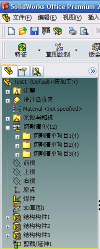

使用焊件切割清单的模型必须为焊接实体模型,再者各实体[自定义属性]里没有设置长度连接,在明细表里就反映不出来

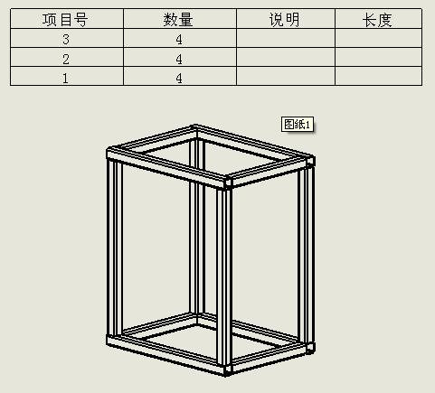

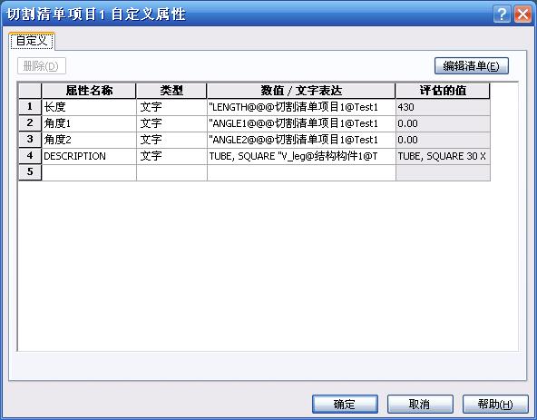

切割清单已更新;自定义属性程序已自动生成,数据正确。
3 l- N* E# n& R6 u4 l& w0 X" C. n- `/ |4 t8 i/ N; [7 @: ?
未命名.JPG 未命名2.JPG 未命名3.JPG 0 t0 o; p5 i6 Z+ e
7 l+ E0 J! e: t, Q: W3 V
未命名4.JPG 7 X# _9 y. e4 _8 Z8 m
0 s+ s) F9 I3 ^0 u3 z! O3 b你们所说的自定义属性是指这个吗?
; Q$ k* a/ ^5 a
- M* ?" F* t4 z# W: }! [! ?# O8 y但切割清单依然是空的。

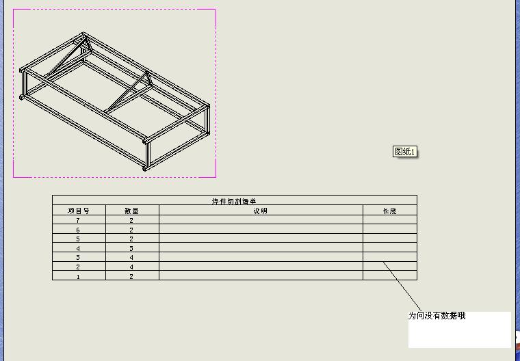

发表于 2008-6-11 16:41:01 | 显示全部楼层 来自: 中国上海
我的结果也和楼上的一样,为什么呢,请高手指教,谢谢!

要编辑切割清单,把长度栏的自定义属性链接到“长度”属性。
发表于 2008-6-12 09:21:22 | 显示全部楼层 来自: 中国广东广州
长度栏的自定义属性链接到“长度”属性,那就是说这个数值不是“自动生成”的,是要人工添加的了?

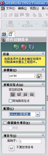

发表于 2008-6-12 10:29:40 | 显示全部楼层 来自: 中国河南开封
把鼠标移动到表格上方,待箭头变成向下的形状,点击
/ ?; d+ X$ C) i/ A3 e* m在绘图区左边出现列对话框
" N  i1 q# P2 ^6 E选择:切割清单项目属性,选择响应的项目(比如长度)
, `7 H2 l- O  r' p' B5 g该项数值就被选中- [* R1 N0 @. E, v5 Z
下面的一个可以改变项目名字- @  }6 M0 N( \0 t- g) U
默认和上面的一致
